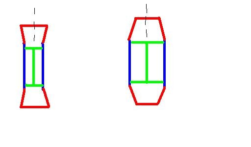

  9. ну и фиг с ним, с этим выступом диска, важнее как будет резина цеплять или не цеплять арку

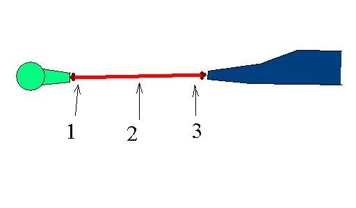

  12. Я думал так сделать, но всем авто нужно каждый день и не всегда хочется давать на разбор своё авто, чтоб диагностировать другое, по этому даже не тревожил никого по этому поводу.. Стенд для проверки - мои руки и ровная сухая площадка. Что я сделал для проверки и выявления причины: - поднял за мост зад машины - заменил редуктор и кардан на беспробежные по нашим дорогам. Редуктор без люфта в подшипниках, даже проверил пятна контактов шестерёнок. Кардан в отличии от моего на малой скорости вращается ровно, но иногда буд-то подёргивается в районе раздатки. - вынул полуоси (не доконца, только чтоб шлицы вышли) для отброса варианта гудения подшипников у ступиц. - Воткнул D и начал разгоняться по спидометру, разогнал до 90 км/ч (самый сильный пик вибрации), зафиксировал скорость ручным газом. - Пошёл под авто и стал смотреть и всё трогать. 1) раздатка не дрожит 2) мост дрожит, причём сильнее у хвостовика 3) трогаю пальцами кардан (осторожно чтоб не напороться на противовесы) и понимаю что в середине кардан не вибрирует, а по краям вибрирует. 4) вспоминаю что кардан ровный, редуктор ровный, а люфтит только на шлицах раздатки и вывод напрашивается сам-собой: Из-за кривого вращения и возникновения биения кардана у раздатки возникает паразитная вибрация у моста. Вроде сам вал шлицевой у раздатки люфта не имеет, а люфтит в шлицевом соединении. Оптимальным было бы взять раздатку поновее и поменть, но сколько эта раздатка стоит и все ли подходят на мою АКПП

  15. Да я этот хвостовик в самой раздатке дёргаю, а он нишиша не люфтит. А когда сам кардан в районе раздатки "испытываю", то он малост так болтается.. При вращении на скорости, в точке 2 кардан спокоен, в точках 1 и 3 идёт вибрация. В точке 2 образуется центр масс и он там не вибрирует. т.к. хвостовик моста точно без люфта и сами крестовины тоже, то остаётся только люфт в шлицевой части. Народ - меняйте вовремя крестовины, а то разрбьёт как у меня сейчас. Прошлый хозяин так вот доездился, мне теперь ремонт делать.. Помгите найти живой или новый хвостовик раздатки на задний мост
  16. Народ, помогаем мне дальше! Пристрелите меня чтоб не мучался Кардан с редуктором заменены практически в пустую (9500 выкинул и провозился), вибрация на месте, похоже проблема в хвостовике раздатки. Единственнон подвывание должно исчезнуть и мой кардан был ударен... Хоть это заменил.. Теперь нужен хвостовик раздатки - ПОМОГИТЕ найти его в хорошем состоянии или новый.. На скорости 80 км/ч в подвешанном состоянии трогаю слегка кардан, а он в середине спокойный, а по краям вибрирует. Как я его трогал во время вращения не спрашивайте, просто это реально. Меня знакомый в гараже и так камекадзе обозвал В общем выручайте кто чем может, а то меня посещают мысли продать или поджечь

  18. Так она будет раздута как в одну сторону, так и в другую. В сумме проректор будет там же.
  19. Диск то будет выступать, я не спорю, но резина останется по центру со своей шириной протектора.

  22. Причём тут ширина диска? вылет до середины диска, возьмём например 0, а ширина диска может хоть на метр выступать, но ширина резины то будет другая. На практике не знаю, но по идее если взять диски с вылетом одинаковым и разной ширины, то с одинаковой резиной выступать сама резина должна одинаково... Не цепяет 31 резина на вылете +10 и шириной 7
