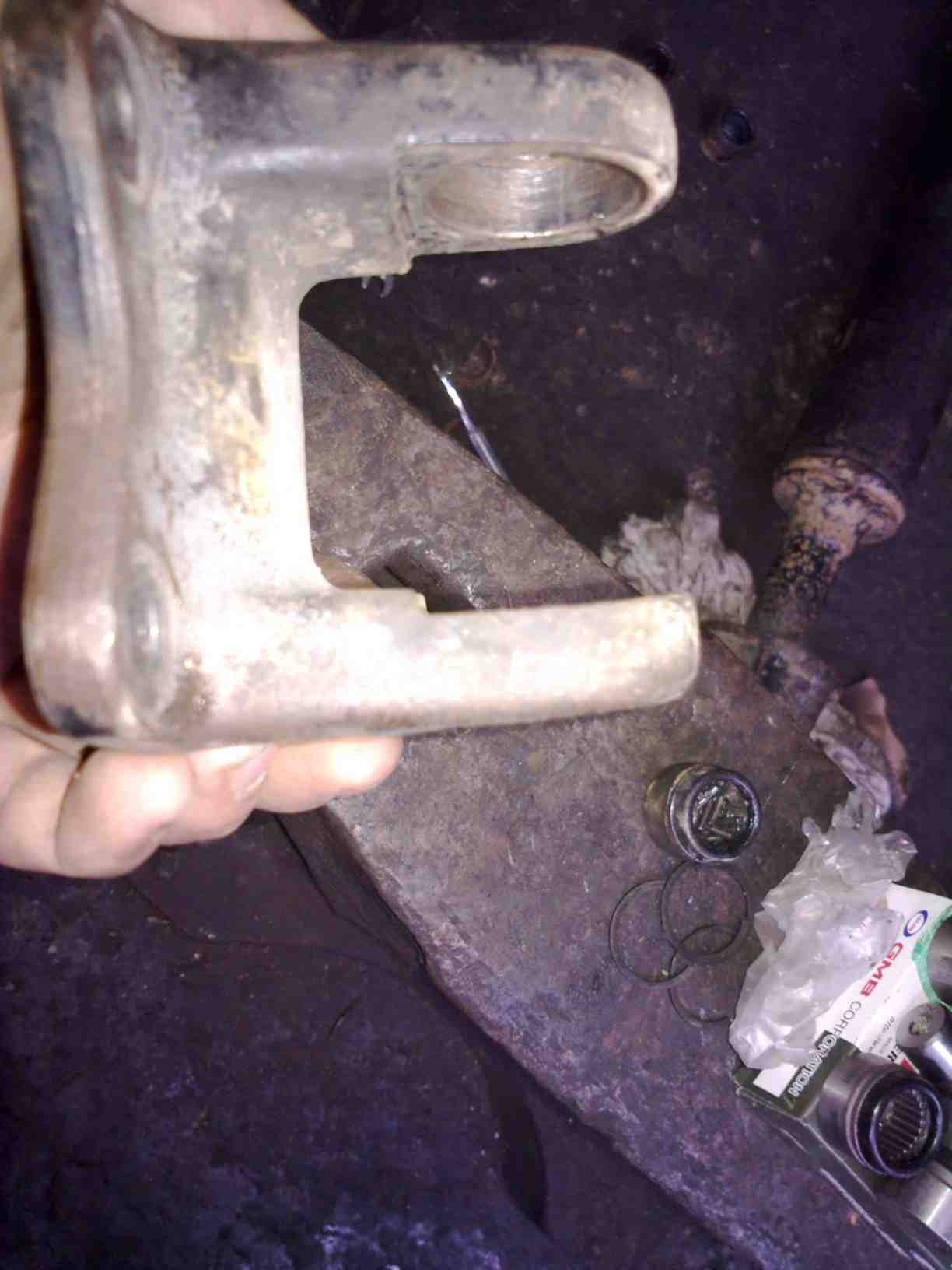

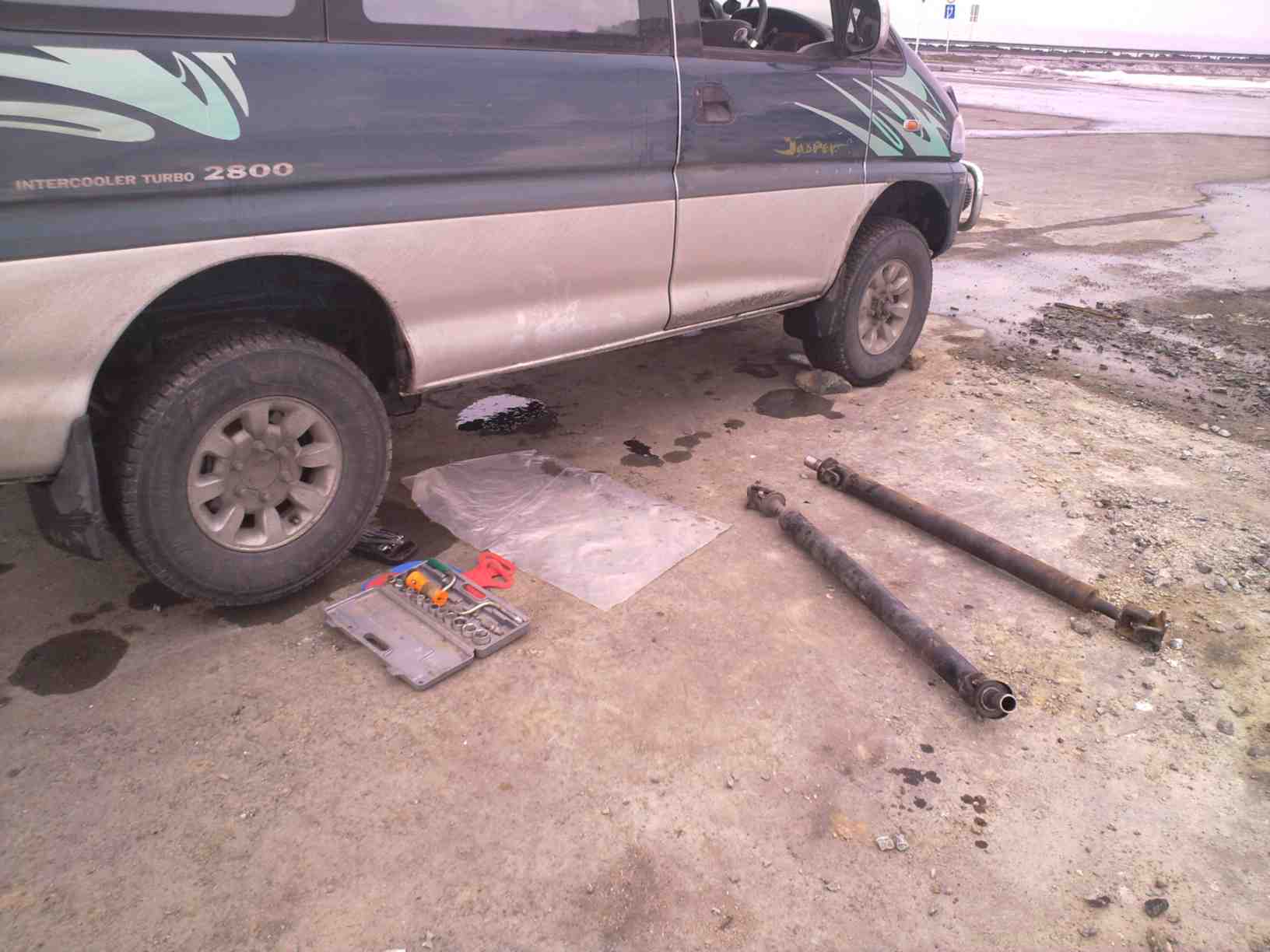

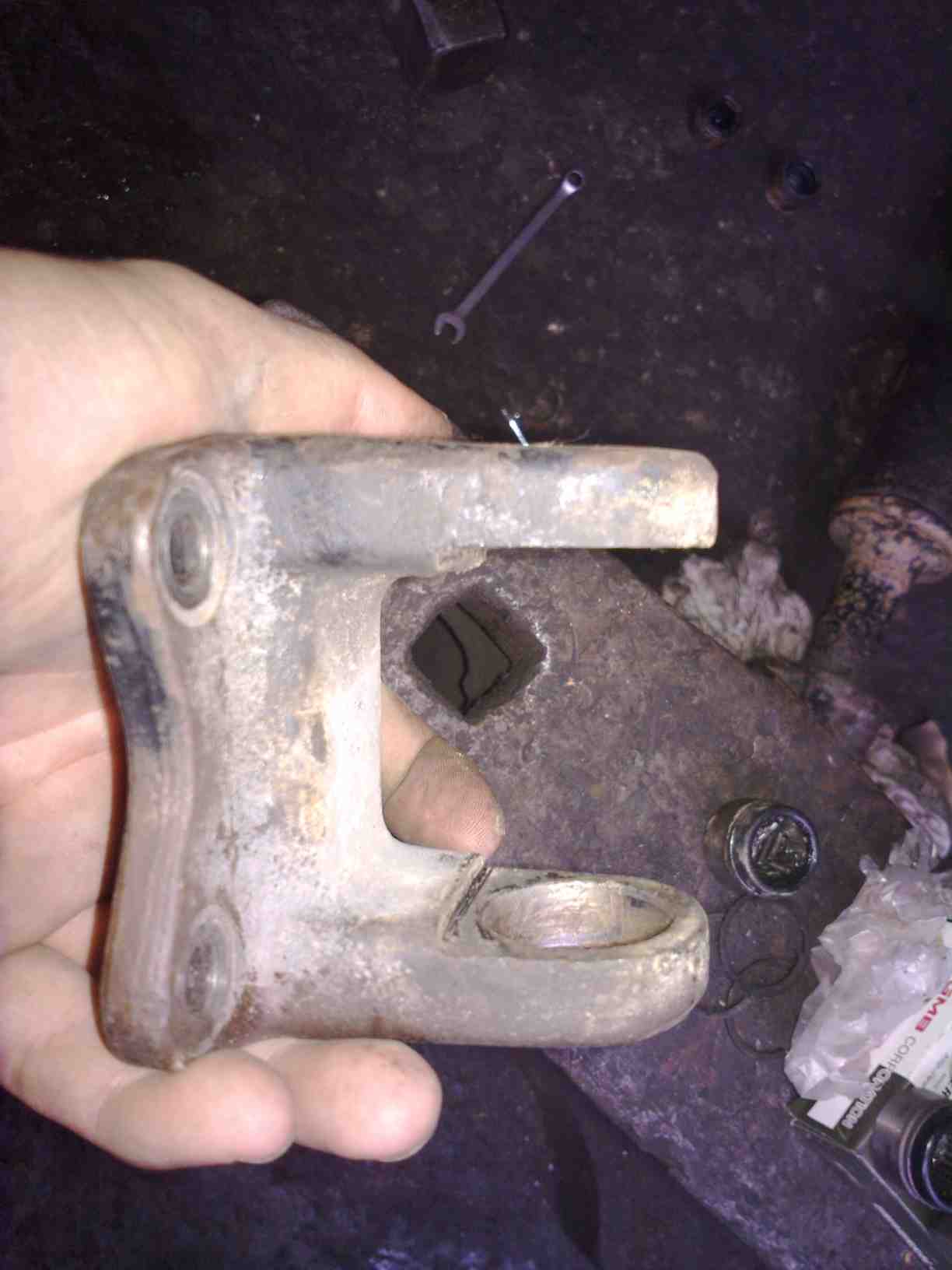

  12. Я знаю, я просто для более подробного объяснения, чтоб небыло вопросов лишних. Вот обещаные фото... Так на парковке у трассы разбираю (место сухое и ровное) Ко знает зачем на шлицах тот вырез широкий? Угадайте какая сторона гнутая По факту видно, на фото не очень

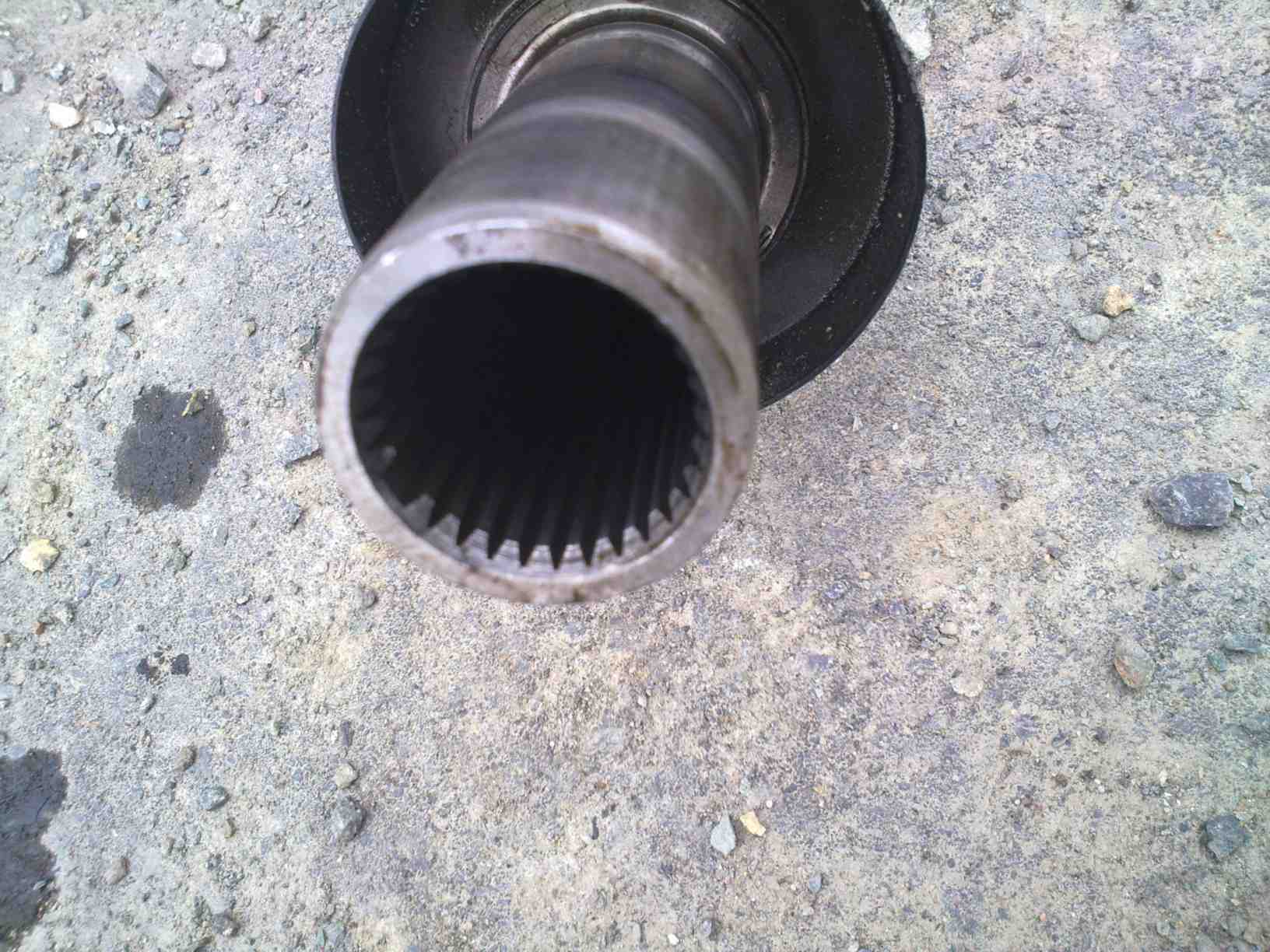

  16. по количеству оборотов кардана и колеса. Я так представляю - к примеру 30 оборотов кардана (цыфры с потолка)должно быть 1 оборот задних колёс, но так как поднять легче только одно колесо, то оно будет вращаться в 2 раза быстрее, т.е. сделает 2 оборота. Так вот делаем метки на колесе и кардане и крутим кардан. Когда метки снова встанут на место и там и там, то берём число оборотов кардана и делим на число оборотов колеса и делим на 2. Может муторно, но реально. Зазоры сначало выбрать нужно. Хотя бы плучишь близкие цифры 4,6 или 4,8 Другиих не должно быть
  17. А есть карты на навигаторы с лесовозными дорогами? Где б найти такие карты, только чтоб их можно было распечатать. Навигатор эт конечно хорошо, но иногда интересно пальцем по карте поводить

  20. Вот на улице ночь, я вылез из под машины, мимо трасса, вокруг сопки, лес, звук прибоя - романтика мать её, олько не с женой, а с мафыной... Ставлю кардан и так и так, теперь вибрация ровная во всех положениях кардана и особо выделяется при 60-90 км/ч. Я прихожу к выводу, что раз был удар по вилке кардана, которая крепилась к хвостовику моста, то и этот хвостовик чуть погнуло... В итоге мне или первичный вал моста менять желательно с крепежом кардана, либо мост целиком. Т.к. мост подвывает на скорости, то склоняюсь к замене моста. Только цены кусаются Не зря когда брал авто, то была крестовина в хлам и люфт первичного вала моста, который я потом исправил
