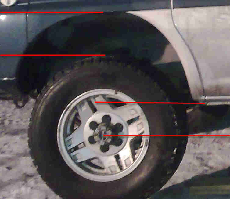

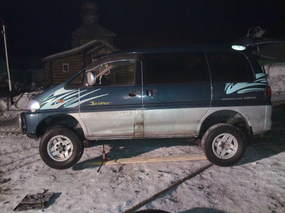

  13. stahh, а есть гденибудь фото подробнее как вырезаеццо арки, по куда и как вннутри арок получается? Давно интересует данный вопрос, но посмотреть пока негде! Если внимательнее сравнить 2 фото (на домкрате и без) и увеличить до реального размера, то колесо ходит вниз где-то на 4-6 см. Вообще я перед на сантиметр опустил от равной высоты с задом, а то привода жалко У меня один отбойник родной, второй толщиной не более 1 см, даже тоньше кажется.. Для лифта в 2 дюйма без опускания редуктора, данный максимальный ход рычагов необходим (не более), иначе рискуем потерять привода, гранаты.. Пыльники тоже, при максимальном ходе работают больше предусмотренного и могут быть порваны. По уму конечно нужно уже при 2" смещать редуктор и рулёвку вниз, но жаос решил что и без этого тоже можно лифт от жаоса в 5 см реален, пусть будет 4 см, но немного сокращается свободный ход вниз от положения покоя, это вполне реально и оправдано пределами работы шрузов с приводами.
  14. жиляй, и нигде не цепляет? лифт сколько?

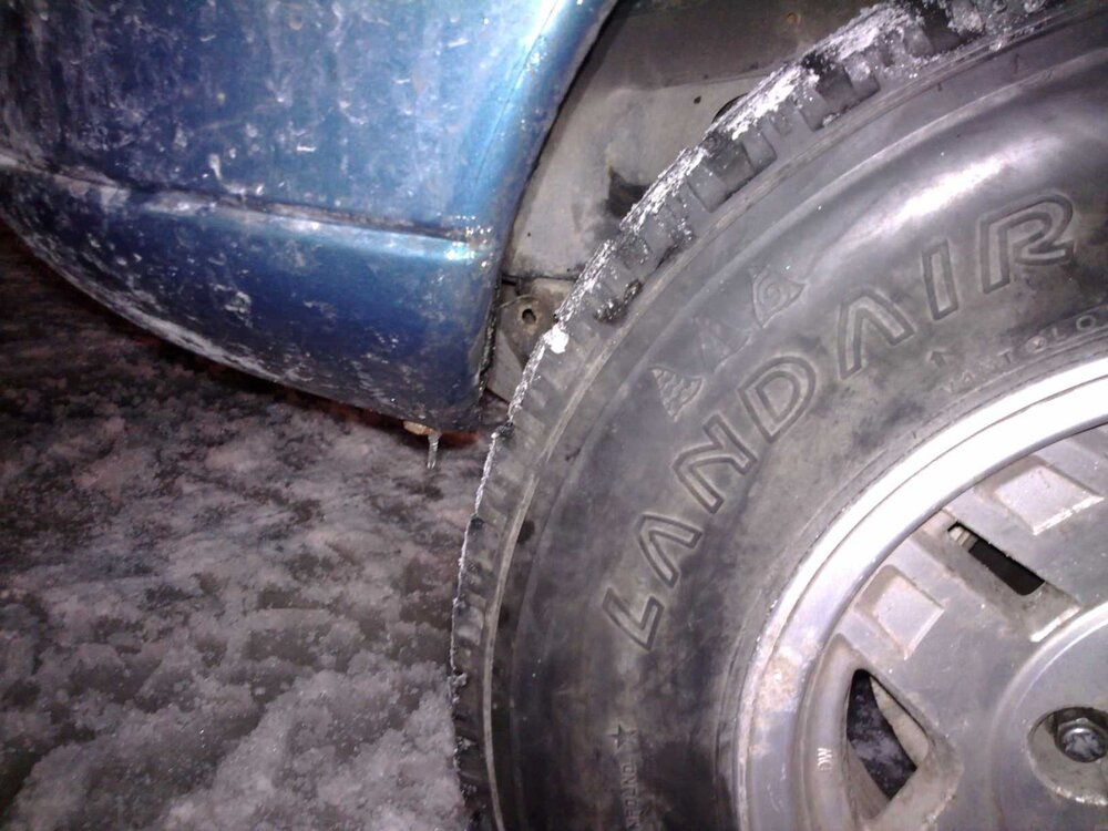

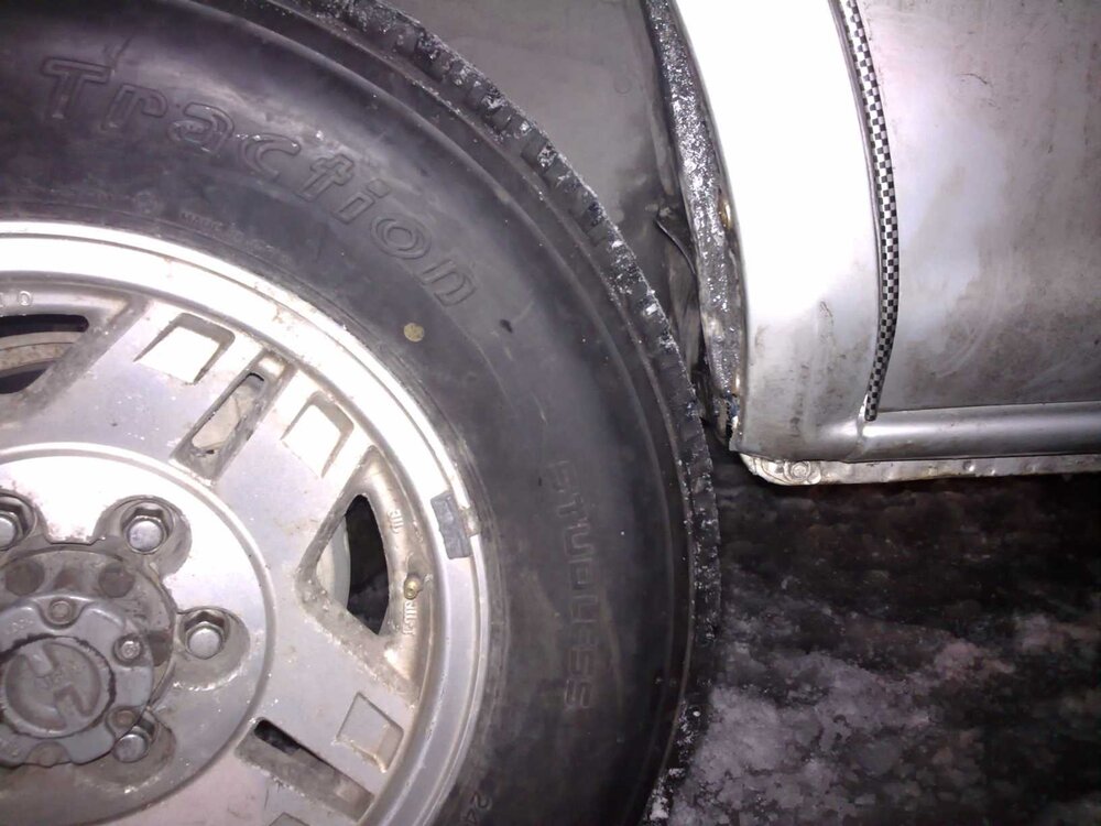

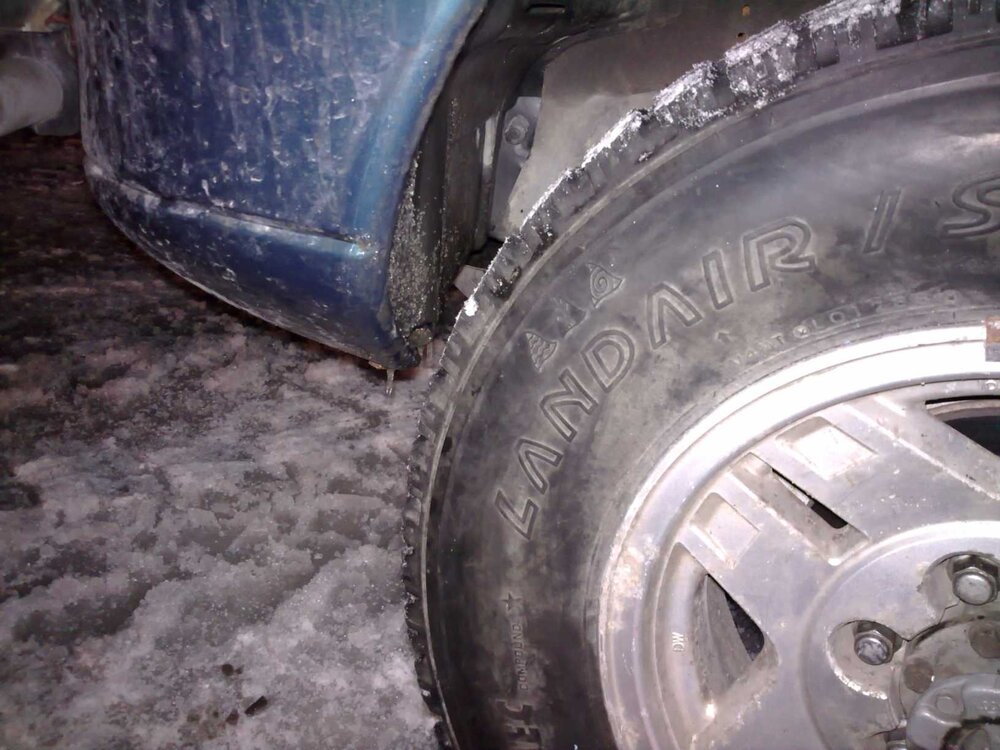

  16. Военные лили бы бензин, но это была бы большая зажигалка ДТ просто безопаснее, тем более что избежать протечек в наших русских конструкциях не возможно. А вообще ресурс очень сильно зависит от оборотов, на которых используется ДВС. У бензинки больше мощность при менее прочных деталях, как следствие больше нагрузка и износ, к тому же бензинки чаще крутят на высокие обороты.
  17. наверно вылет там +10 и то, цеплять должно

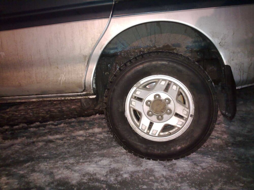

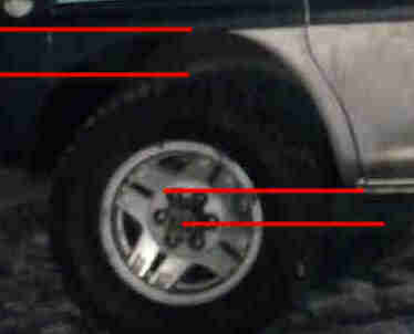

  18. Вот сколько места остаётся при повороте колеса А вот на сколько уходит переднее колесо вниз при лифте 2" от джаос
  19. боком по косогору не езжу Смотрится нормально, хотя кому как По хорошему конечно влет в минус улучшит устойчивость.

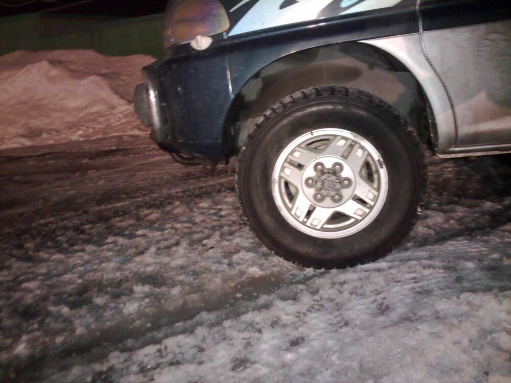

  20. Поставил я колесо 245/70-16 с вылетом 0, вылезает за край арки на 1-2 см, резина очень близко проходит от края арки при повороте, пришлось даже брызговик открутить, на заднем колесе места еще много, а на переднем так себе . В общем что то не хочется мне такой вылет.. Буду думать как на родной диск 31-ю ставить, а там по немногу диски искать нужные..
  21. А какой размер диска?
  22. 30 % от 245 это 7 дюймов, думаю и на 6 встанет. На этих дисках нормально стоят 245/70-16, а я буду профиль ставить 75. Так что думаю нормально. Вот вынос 0 меня настораживает. Пока 2 варианта - это 31 резина на родные диски 6" или 245/75 на 16-е (а это тоже 31-я) но с нулевым вылетом и тоже 6"
  23. Так, есть диски с нулевым вылетом, шириной 6" и радиус 16. Я так понимаю на них можно поставить резину 245-75-16 и это почти 31 дюйм?
  24. Про большие углы шрусов бы Юре скажите у него где перед легко проходит, зад оставляет хорошую борозду 31 резину на время реально поставить на родные диски? Или обязательно ет20 и ширину не менее 7"?
