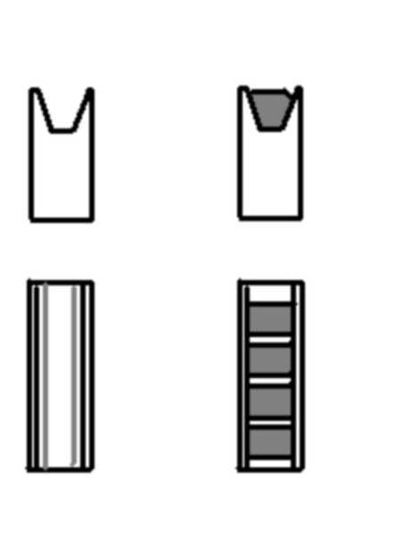

  3. Нашёл рем комплект для тнвд: FLAG germany 1pc 80 0637 EP/VE.. 20x31x7 K706010/3-|329 Вроде размер сальника тот (Я ПРАВ?) там и резиночки и шайбы медные и сальник, но.. Есть ещё 2 сальника такие же почти разных фирм (отдельно), отличаются внутри (частью соприкасаемой с валом). Если у того что в комплекте 2 бортика по краям и углубление внутри, то у двух других в месте углубления есть как бы наросты (по всей окружности) с интервалом в 1-2мм и шириной 2-3мм, которые как я понимаю не дают двум краяи сильно плотно садиться и нарезать канавки. Как смог отобразил на рисунке. Причём сальники как я понял идентичны с ниссаном. У тоёты размеры отличаются. Вот что написано на упаковках сальников: 1) NISSAN SEAL-OIL 16721-V0700 это вроде оригинал - маде ин жапан 2) ZEXEL 20x31x7 1st/Pc 946161503-3CA 146601-1100 0306 Написано тоже маде ин жапан, но продовец говорит что бъётся как не яповское (забыл что за страна), вроде тайваньской Я в замешательстве - какой сальник брать и брать ли только рем-комплект или из-рем комплекта сальник убрать и взять другой. Повторюсь - Внешне сальники одинаковые, отличаются только внутри.

  6. в общем размер сальника 31х20х7 и он какой то не простой. А если завелась нормально, а как прогрелась глохнет, то в сальнике ли дело?
