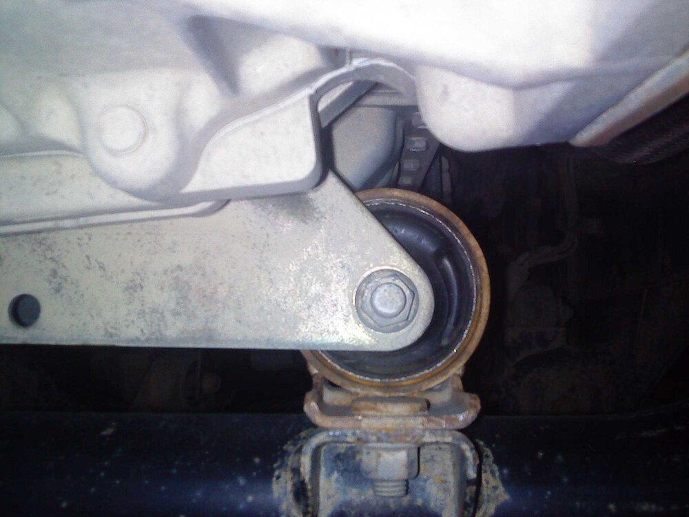

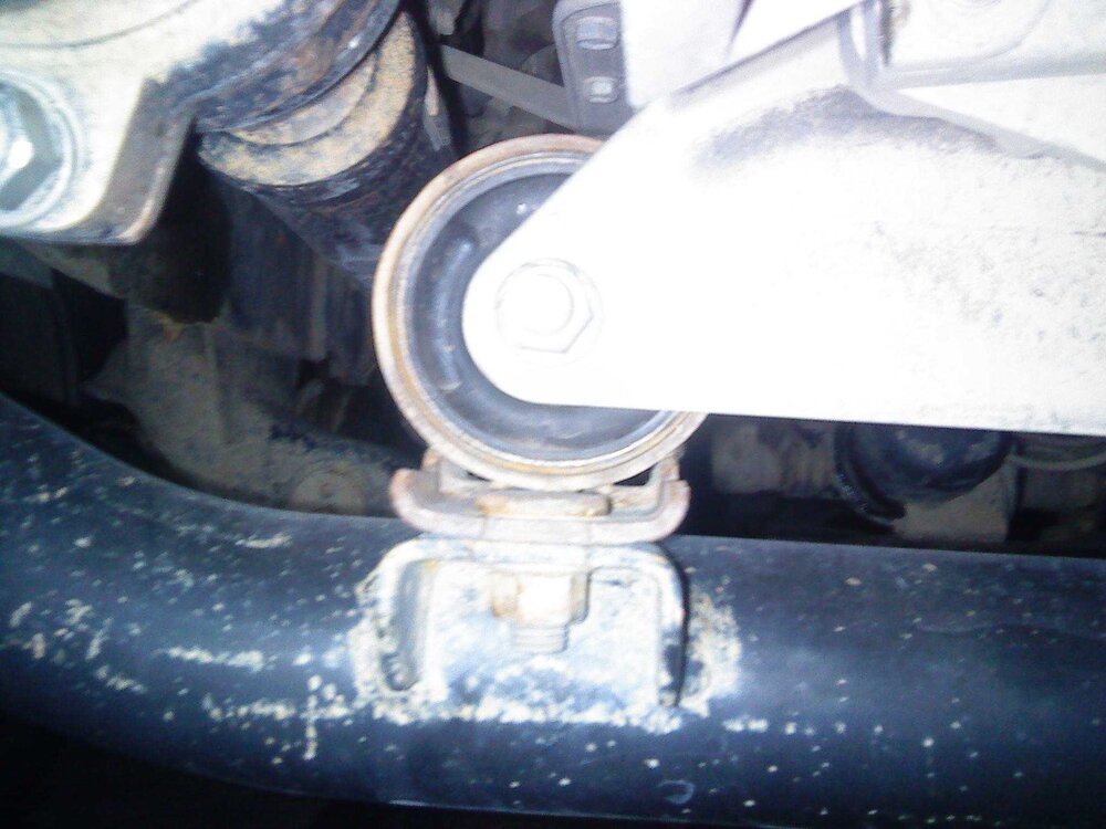

  14. Прошло время, около пол месяца с момента установки подушек, вот фото - результат левая и правая Правая просела как и старая, видно подушка на двиге просевшая и всё это дело наклонилось на правый бок.. Но думаю ставить подушки так как на фотодля меня правильно.

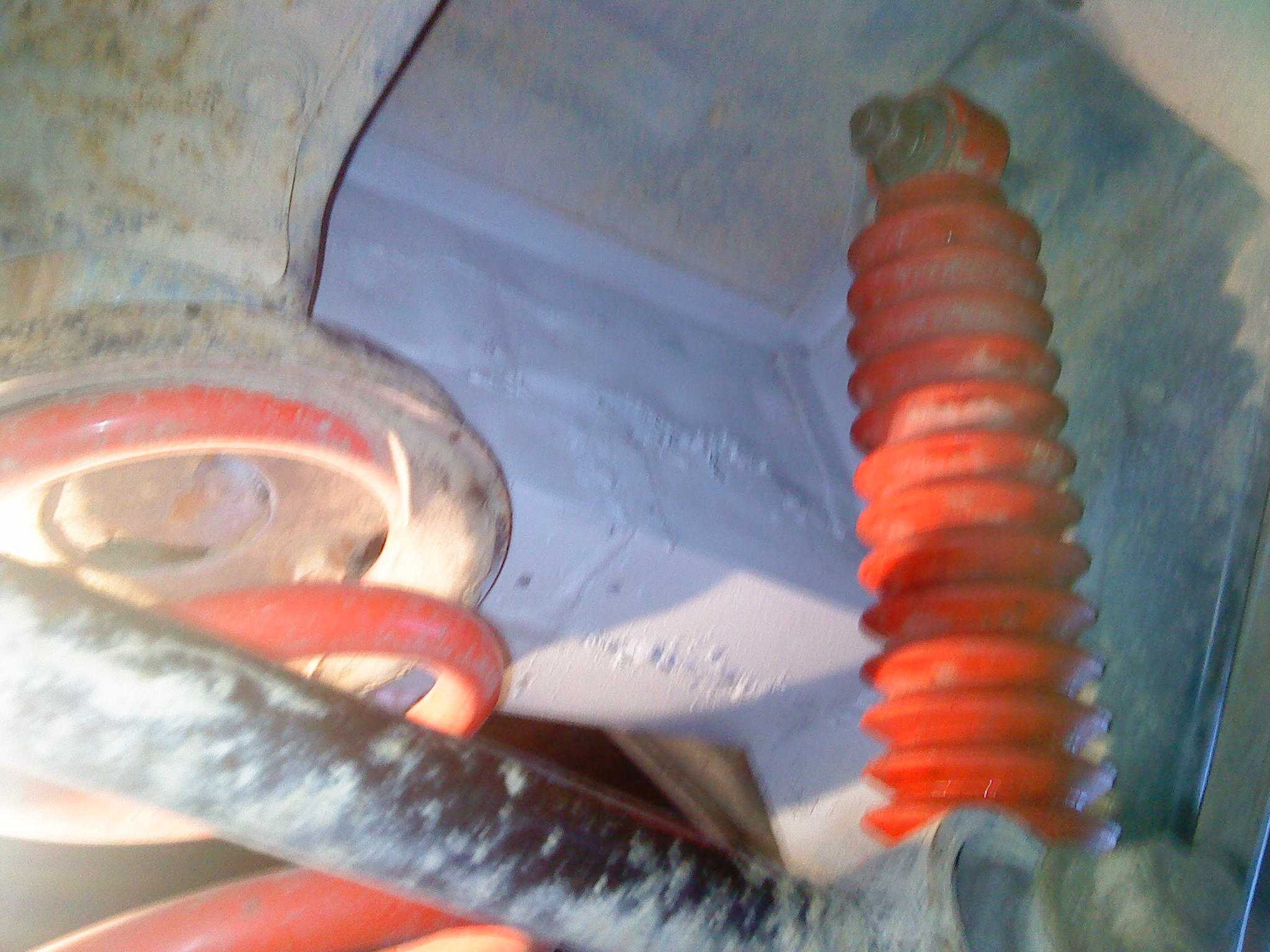

  15. Имел с момента покупки дырку в правом лонжероне от отбойника на мосту, собрался делать, приехал к сварщикам, купил баллончик грунтовки-атикора.. Сняли аммортизатор, колесо, опустили мост, чтоб не мешало. Обстучав лонжерон, получили труху с внутренней стороны (от колеса)лонжерона - не весело.. Сделали П-образную скобу из двух уголков широких, обварили, залил грунт во все щели и получилось вот такое - У кого такое было (таких хватает) и как это дело решалось? Желательны фото для примера.

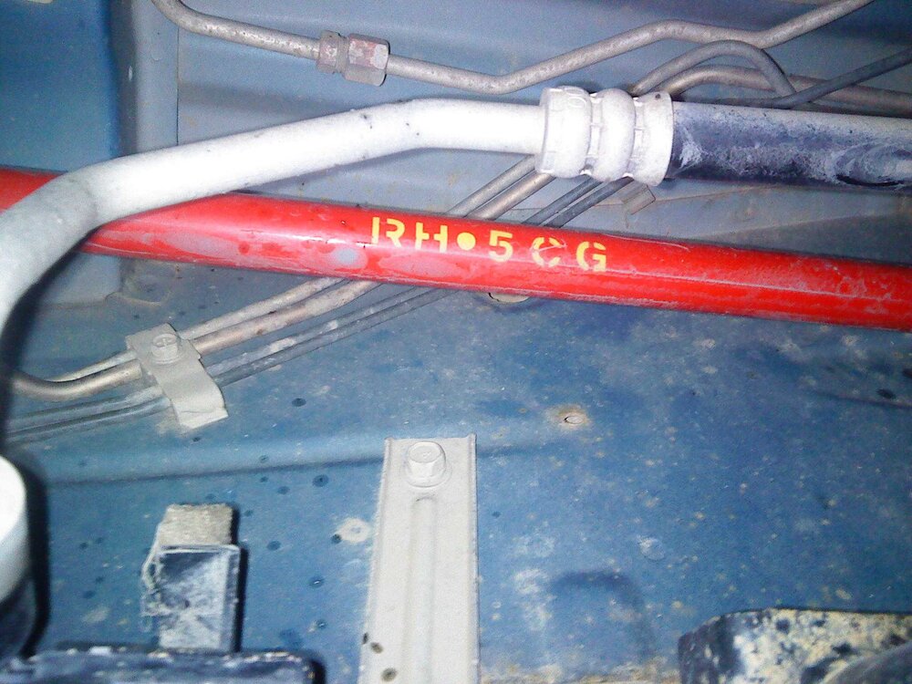

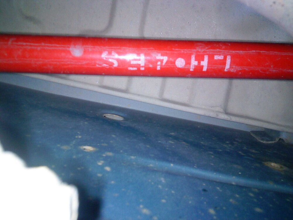

  16. Что-то у меня сомнения что торсионы правильно стоят, левый - , правый - . Буквы вроде говорят левый и правый наоборот. И почему цифры и буквы разные?
