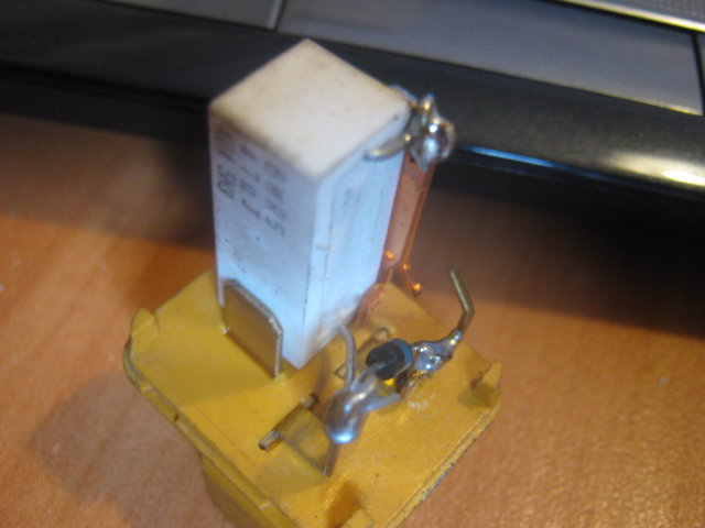

нет не пробовал,завтра попробую я вот что думаю, если это сопротивление, то оно должно понижать , вот если оно стрельнуло, и не понижает, может поэтому и в цепи показыват 4.5 вольта. но дело в том что без него лампы тоже горят в пол накала.а запускать мотор без него я не пробовал. диод в ней проверял, а как его проверить? ну всмысле его тех характеристики нигде не указаны. какое сопротивление должно быть, там сбоку какие то цифры есть. но сколько "Ом" нету

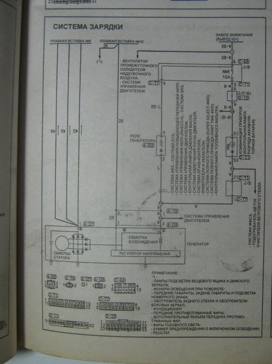

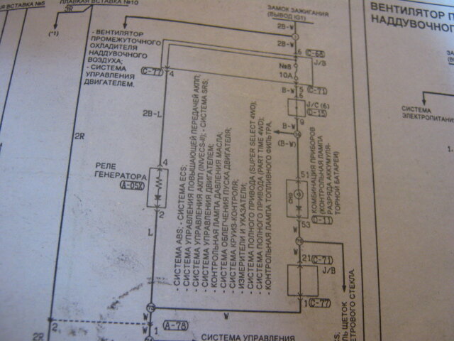

На лампочку зарядки масса приходит с генератора. а в щитке приборов эта лампочка всегда под плюсом.вот с гены приходит слабый минус. из за этого лампа и горит в пол накала. либо в этой цепи появился еще плюс. по схеме параллельно с лампочкой зарядки, в этой же цепи идет реле генератора. я его нашел , разобрал, там всего три контакта, подключаются только два из них. в нем диод и еще каакая то хрень керамическая. как проверить не знаю. вот может эта хрень стрельнула, из за этого в цепи появился еще один плюс. и почему этот блочек называется реле? оно по схеме указано как сопротивление. а подписано "Реле генератора". вообщем проблема не ушла. где еще рыть не знаю

я тоже сначала так думал. в щитке приборов массы нет. там +, а масса должна приходить с гены пока двиг не запущен. как только двиг запускаешь, гена возбудился, там появляется плюс, а плюс на плюс лампа гаснет. в общем сегодня перерыл всю машину, всю проводку, разобрал щиток, прозвонил все диоды, разобрал гену, прозвонил статор ротор диодный мост, все впорядке, остается только шоколадка, ее я не проверил, не знаю как. завтра попробую ее обменять, купил ее два дня назад. грешу только на нее, минус она не слабо пропускает. наверное слишком КЫТАЙская оказалась. называется UTM. завтра буду снова с геной воевать, как одержу победу отпишусь. Но я по прежнему жду ваших мыслей на эту тему. Заранее благодарен
