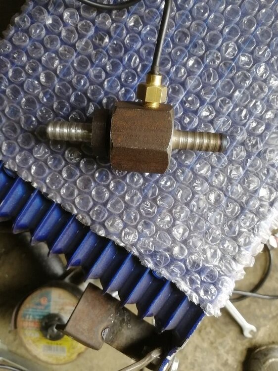

  3. Все штатно, оставил как и было. Даже шланг подачи родной остался. Датчик поставил на подачу.

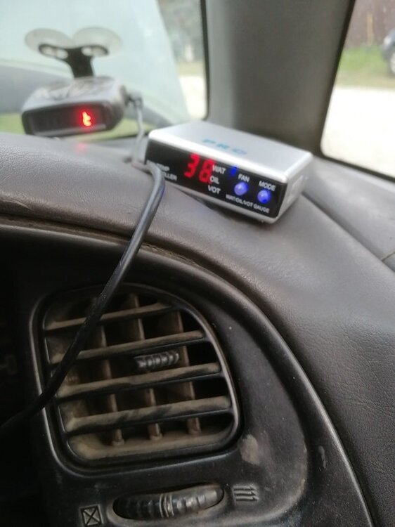

  4. Сегодня испытал на трассе с грузом ( правда на улице всего было + 17) температура больше 75 не поднималась и то с троганием и тормозом. по трассе ходом идешь плюс 60 градусов

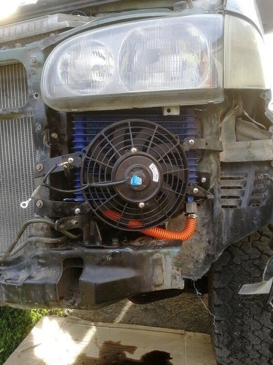

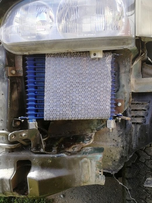

  5. Я короче вот себе что замутил,два дня варил,точил,пилил. тюнинговый радиатор с принудительным охлаждением. Включается вентилятор от 80 гр и до 150. Работает нормально.
