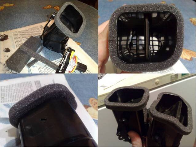

  7. Ну и дальнейшее восстановление поролонового уплотнителя. Прикинув размеры по остаткам от старого поролона вырезал полоски и наклеил на универсальный момент. До этого пробовал ввиде эксперимента наклеить на тонкий 2-х сторонний скоч. Итог на следующий день поролон стал в разных местах отваливаться. На моменте склеенные детали продержал 3 дня без установки, проверил держиться значительно крепче чем на скотче. Кстати удачно пригодился завалявшийся кусок серого поролона в упаковочной коробке, кажется от видеокарты или ещё какой-то компьютерной приблуды)))

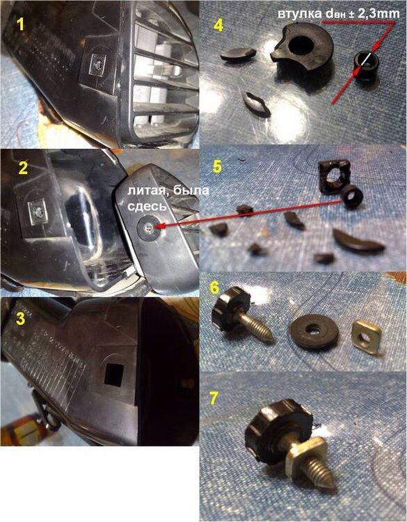

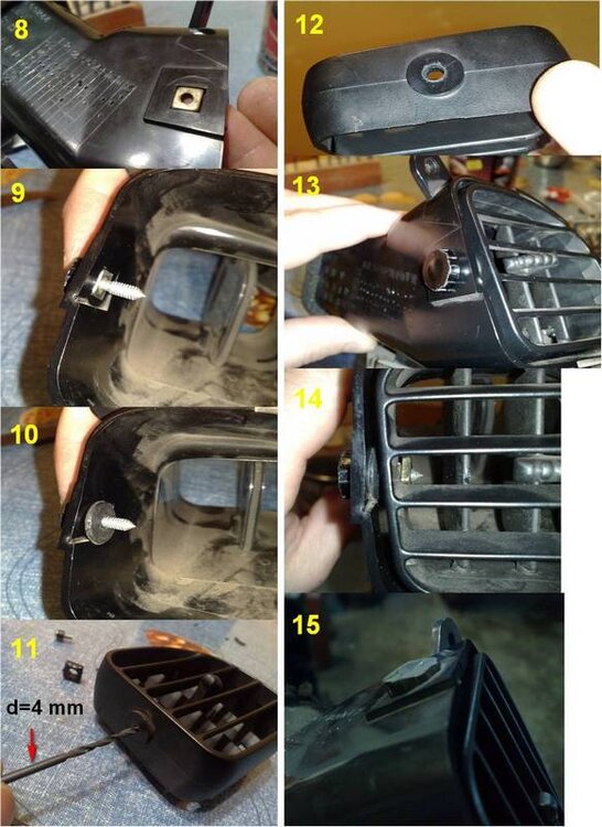

  8. Может пригодится кому это - Не так давно в очередной раз решил направить поток воздуха из вентрешётки, которая справа от руля, в нужном мне направлении (причём без особых усилий, как и всегда). И обнаружил, что она проваливается своим левым боком внутрь канала. Сломалась. Снял панельку (кстати панельку, шоб не сломать, удобно снимать - предварительно переведя рычаг АКПП в крайнее нижнее положение). Открутил от панельки решётку (она там держить просто - на двух по диагонали саморезах) и забрал домой кулибить На 1 фото видно, что в квадратном гнезде короба вставляется квадратная вставочка переходящая в круглую шайбу. Во вставке, на первый взгляд, кажется есть только отверстие. Когда же запустил туда сверло (думал рассверлить диаметр больше) оно на себе вывернуло муфточку (подписана на фото). Стал ясен принцип крепления решётки. Вот японцы , надож на такой тонкостенной и слабой втулочке держаться наши решётки в панелях машин. Когда стал работать с этой квадратной вставкой, она была обсолютна целая. Но при удержании её в руках выступающие круглые поля литой шайбы просто стали потихоньку откалываться, даже открашиваться при малейшем на них нажатии. Настолько постарел пластик! Остатки от той детальки тоже запючатлены. Пришлось искать замену. Кстати пластик этот блин какой-то странный Что его расстворяет? Хотел дихлорэтаном склеить нифига не берёт, испаряется и всё . Рассыпав банку с болтами и гайками на столе, удачно подобралась квадратная гайка от кантактов обычной эл.розетки))). Также нашёлся, какой-то зажим или ручка (радиодеталь что ли). И нашлась резиновая шайбочка-прокладка удачно нужной толщины и диаметра (но лучше материал типа пропилена). Дальше по фото всё видно. Изнутри ещё гровер под гайку одел. При сборке пришлось подсточить на угол шляпку зажимчика, а то чуть упирался в стенку панели. Щас всё гуд. P.S. Снял и остальные решётки пока целые. Их крепёж придумал как усилить, дабы потом не сломались. (Если сам не переломаю пока делаю )

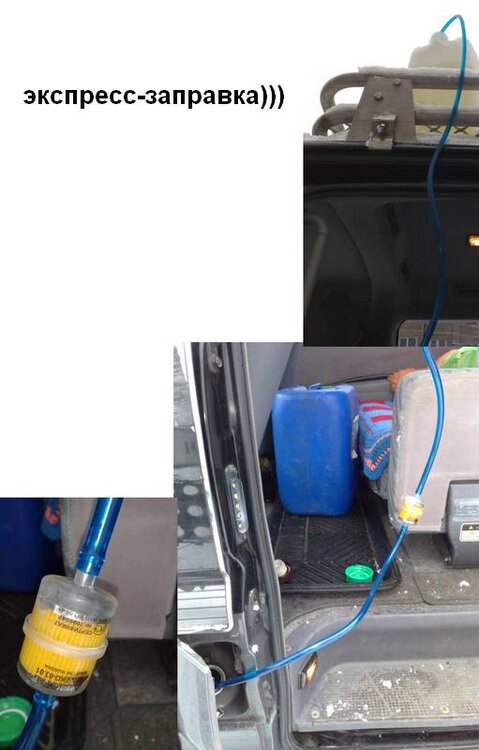

  15. Конечно же не экспресс, прикол. Когда время есть. А чем каучуковый получше будет? Хотя родилось предположение: бумажный недавно у меня при первых морозах забило шугой и он перемёрз, его аж внутрь скрутило. Каучуковый этому наверно неподвержен.
  16. Беру соляру на заправке в канки, потом заливаю в бак таким придуманным способом. Вариант экспресс-заправки Сегодня опробовал. Класс 20-25 минут и канка 20 л слилась. Причём топливо сразу проходит тончайшую очистку через бумажный фильтр (несмотря на то что саляра заправская). Вот и посмотрю через сколько канок либо литров топлива бумажный бензиновый фильтрик засрёться. Любая воронка отдыхает и по цене и по качеству очистки. (Былоб только время).

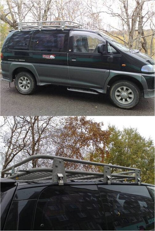

  17. Приветствую! Я такой вот багажник яповский приобрёл. Весь люминевый, 6 стоек, крепкий сцуко!!! Есть штатные уши под крепление 2-х задних противотумнок и спереди "люстры" на 4 фары. Жаль чутка коротковат, не на всю крышу, но всё-равно, доволен..))) Следущий шаг - лесенка.
