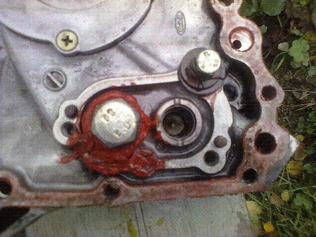

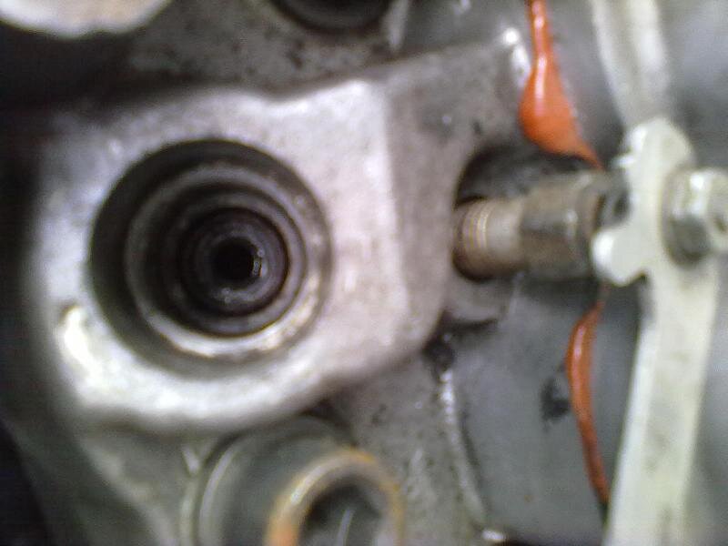

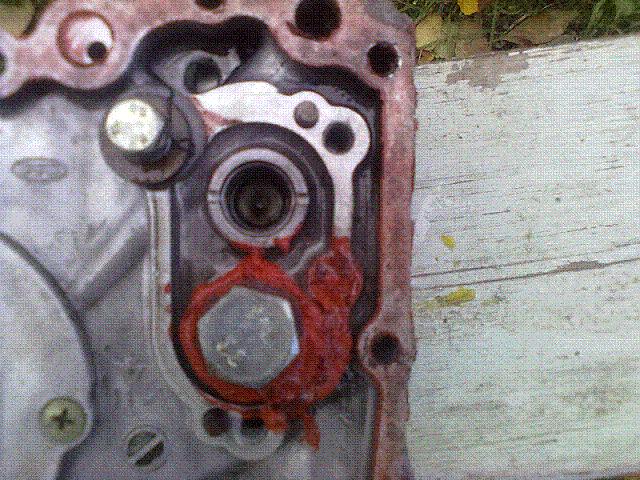

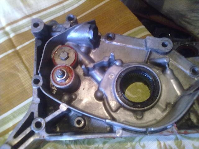

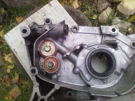

  1. Маслонасос был взят от другого двига (от рабочего). Манометр не подключался. Масляные каналы промывались продувались. Лампа давления не гаснет, датчик новый. А отсутствие давления определил просто, после примерно минуты работы не могу провернуть коленвал
  2. Конечно ДА, все поставил. Завтра буду выкорчевывать двиг

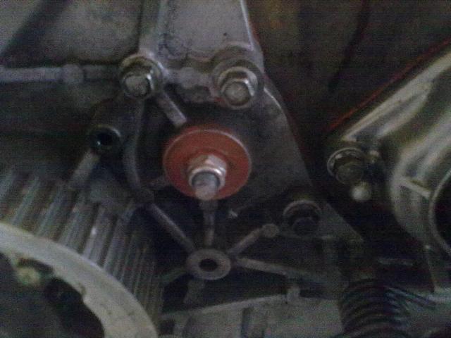

  3. Отремонтировал двиг (расточка цилиндров, шлифовка коленвала (машину брал с неисправным двигателем)), заодно удалил балансирные валы. Теперь нет давления в системе и сдается, что коленвал опять нужно шлифовать. В чем может быть дело?

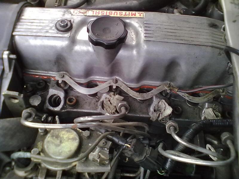

  5. На сколько я знаю на 4Д55 ставились головки разные, соответственно и форсунки разные. У меня на 4Д56 стоит голова от 4Д55. Единственный пока обнаруженный минус - это дорогие распылители и уплотнительные кольца
  6. Не понял вопроса. Голова(выяснилось) у меня от 4Д55, такие движки ставились на Паджеро 1 и на L300 с двигателем 2,3 4Д55. Теперь нужно где-то достать VIN или FRAM от машины с таким двиглом
  7. Сегодня разобрал большую форсунку, на распылителе написано 441 NP-DN-30SDN180 Эксист выдал что эти распылы от 4Д55. Подскажите возможна установка головы от 4Д55 на 4Д56?

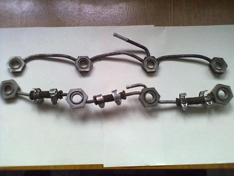

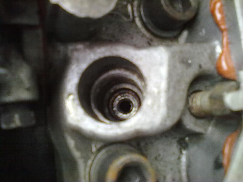

  8. Маленькое пройдет на ура (только болтаться будет), а как быть с большим и тем что под трубку обратки, да и самой трубкой.
  9. В том-то и дело, что разный. У маленькой диаметр 11мм, у большой 14мм и резьба на маленькой на 20, на большой на 24 На большой форсунке цифры 442 и 71-1300
  10. Точно не помню, вроде голова 97 или 99 года Все кольца меньше, как раз на верхнюю форсунку на фото
  11. P25W-0310790, а Паджеро был короткий вроде 91 года двиг 4Д56 автомат
  12. Хочется знать истину. Стояли до этого самодельные, но какие то убогие. Чтобы что-то сделать нужно хотя-бы знать как выглядят настоящие. Сдается мне что там не просто кольца На сколько я знаю на той машине и двигатель и голову уже меняли
  13. А где взять номер ГБЦ? сегодня разглядывал 3 головки ничего не нашел
  14. А может воздушить систему из-за лягушки?
  15. Вот сделал фото форсунок: верхняя была в старой голове, нижняя в голове от паджеро Соответственно трубки обратки тож разные: Фото гнезд форсунок: правда видно плохо Фото двигла: Подскажите что делать, куда идти. От чего искать уплотяющие кольца?
