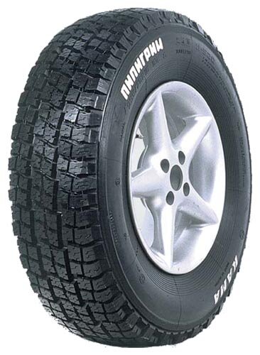

Готовлю как говорится сани летом, вроде и протектор ниче и цена 2600 р. Но как то у меня отношение к отечественной резине не очень, может кто юзал данную резину?

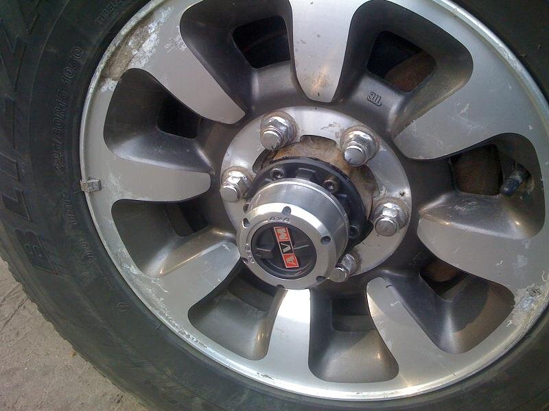

Да, достали меня эти автоматы и я еще вчера воткнул обратно заглушки и все стало хорошо, вывод: либо автоматы не рабочие, хотя врятли, ведь они сняты с рабочего Кирппича, либо я че то не так делаю.
Я пробывал включить lock, лампоска мигает и где то в раздатке слышится скрежет шестеренок, все это происходит 2-3сек.,а потом lock как бы не включившись отключается. Вобщем lock включилась и машина поехала нормально, но через 2 сек. lock сама отлючилась и опять как на пониженной.
Купил болты, поставил автоматы, теперь новая проблема. Ставлю на нейтраль, включаю 4wd, далее драйв, плавно трогаюсь, слышится щелчок в районе колес и лампочка на приборке перестает мигать и загорается, нажимаю на газ, а машина не едет, т.е. едет но как бы в пол силы, движек ревет как на пониженной. Лишь при первом включении после того, как я проехал с несколько метров с той же пол силой wd включилось, правда с ударом и мне удалось полаэить по грязи.Сегодня сколько не пробывал, так и не получилось включить 4wd. В чем может быть проблема?
Мы наверно о разных вещах говорим, куда накручивать гайку, если на шрусе нет резьбы, а вот место под стопорное кольцо как раз есть.
Я примерял автоматы, там либо гайка, либо стопорное кольцо, вместе они не влезут.
Я бы сам не стал ставить автоматы, просто мне предложили поменяться автоматы на заглушки, вот я и заморочился.
Как то все сложно получается, может забить на автоматы и купить ручные?
Пытался заменить заглушки на хабы-автоматы, столкнулся с проблемой, хабы б/у без болтов, а болты от заглушек не подходят, мешают шляпы, как я понял нужны под шестигранник. Не подскажите продаются ли они отдельно, если да то где?
