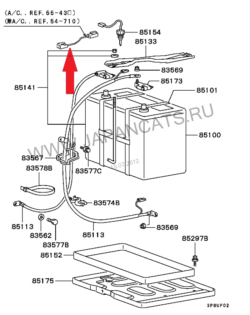

  9. Правильно, в одно и тоже пространство холодного воздуха помещается больше чем горячего...
  10. Родиус!!? эта машина которую можно купить, но невозможно продать. Из 20ти моих машин, отметя две безпробежные, пожалуй только одна была обслужена и ухожена и не требовала никаких вложений, так что вкладывать придется, независимо от цены машины, а вот сколько вкладывать завит от тебя, всмысле выбирай лучше, сам не умеешь, позови знатока, может найдешь ухоженную, удачи в поисках.
  11. А может кто нибудь сфоткать на своем кирпиче, как и к чему крепится кенгурятник внизу машины, у меня его вообще нет и соответственно нет буксировочных проушин, хочу сворганить что нибудь свое.

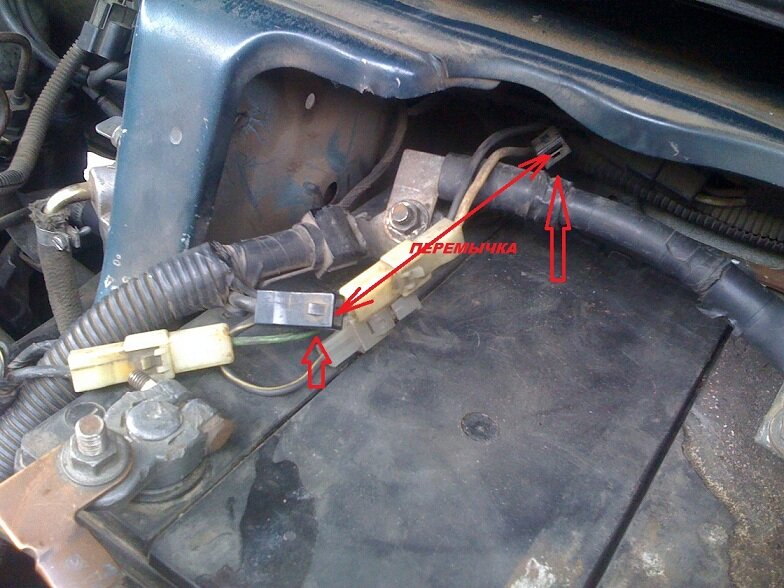

  12. Читаю, читаю. А вот интересно какие каталожные номера у это самой вставки, надо бы ее купить, для безопасности. По экзисту еле нашел картинку, но ценник не нашел. (
  13. Он нагревается и плавится не в момент запуска мотора, а после его заводки, постепенно нагреваясь, стартер тут не причем. Да, и с увеличением сечения провода, провод перестал греться.
  14. Вставка свечей у меня на другой плюсовой клеме. АКПП

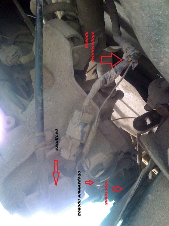

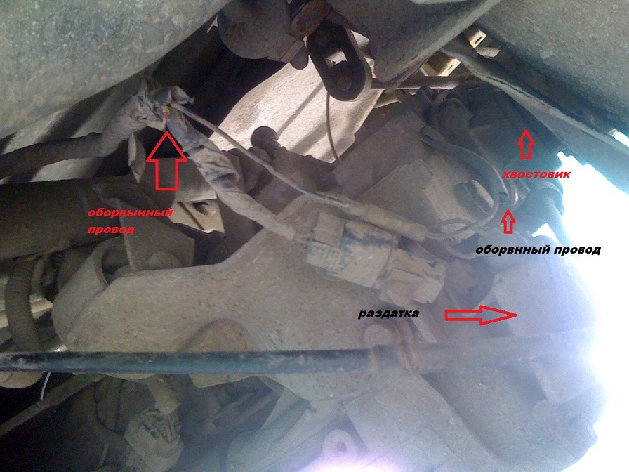

  15. На первой фото две неизвестный клемы (мамы) между ними стояла перемычка, сечением 0.75-1 кв., при заведенном двигателе проводок сильно грелся, даже немного оплавился. Я его снял, при этом все работает и включается, кроме стартера. Сейчас я поставил провод сечением 4кв и все стало хорошо, больше не греется, и работает, но интерес остался, что это за провода? Фото 2 провод идущий от датчика на хвостовике коробки обрывается, его продолжение уходит в жгут, я думал что этот провод идет на индикацию 4wd, соединил их, включил полный привод, ни какого результата, лампы в приборке проверял. Что это за провод?
