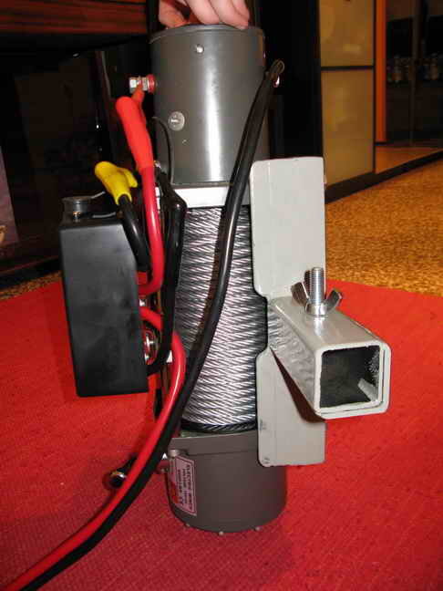

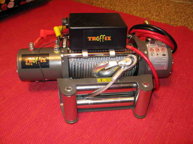

  6. 3san Да, фаркопы поставил и впереди и сзади. Попользоваться всласть пришлось только хайджеком, испытания прошел и передний и задний фаркоп. Если найду фотки, размещу здесь. Специально крутого бездора не искал, год прошел без особого экстрима, поэтому лебедка так и провалялась в салоне без дела. Сейчас поставил блокировку в передний мост, в зад - LSD, теперь наверное лебедка пригодится )))
