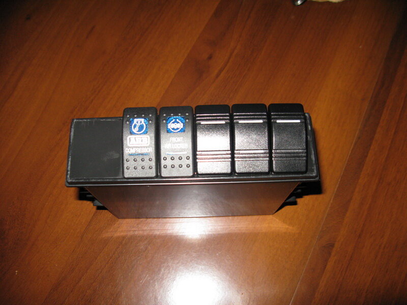

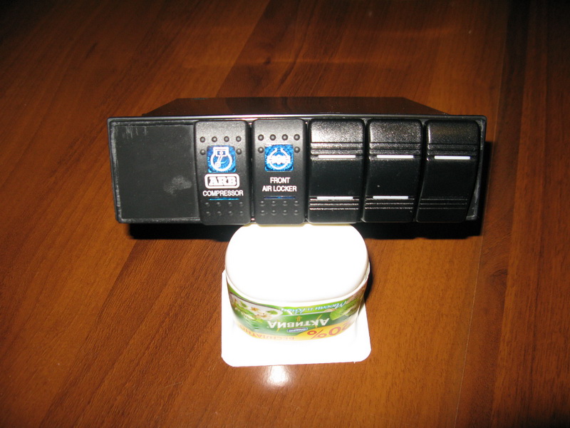

  18. А я использовал этот бардачок для установки переключателей при upgrade авто: Началось все с поиска места для переключателей блокировки ARB. Теперь переношу сюда переключатели люстры и устанавливаю выключатель дополнительного аккумулятора и цифровой вольтметр.

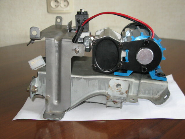

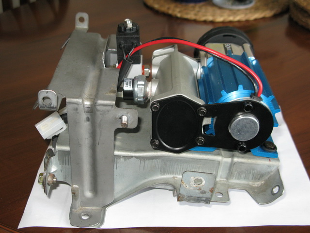

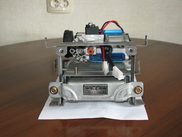

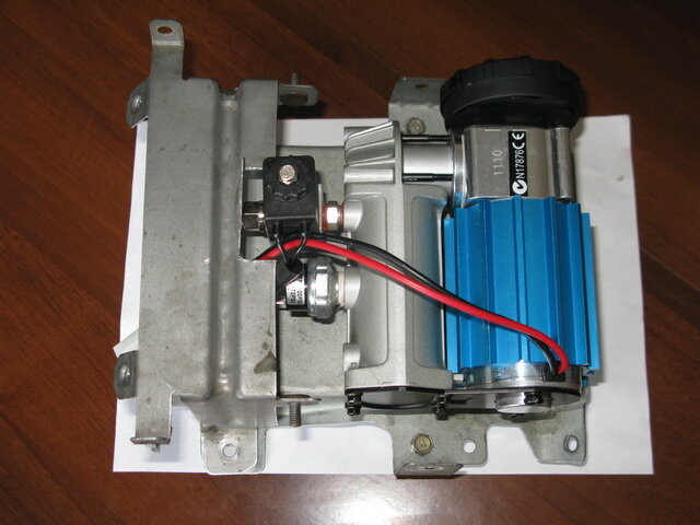

  22. Нашел удачное место для компрессора ARB: в нижней части центральной консоли, в моей комплектации там кроме контролера АКПП ничего нет. Вот "доработанный" блок )) :

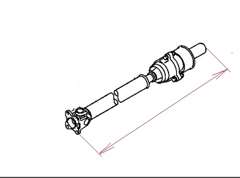

  23. van707, Bob, jonni - Спасибо! Ну вот кажется, все и прояснилось! Вся информация по PD6W и PE8W. Длина (остальные размеры, кажется, одинаковы) переднего кардана: 531 редуктор - АКПП - 650 мм 532 редуктор - АКПП - 630 мм 532 редуктор - МКПП - 540 мм Замерялось так:
