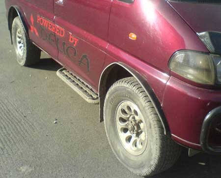

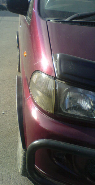

Не так давно купил машину, покатался и устал мыть машину, сильно закидывало бока. Колеса не родные и чуть выступают. Решил бюджетно сделать расширители, в магазине увидел "уплотнитель капота для НИВЫ", купил 4шт и своял расширители. Резинка подходит хорошо, добавил пластиковые ленты и заклипал всё это дело к крылу, получилось не плохо. Бюджет примерно 1000р резинки+клепки+шайбочки под клепки. Не совсем ровно, можно было и лучше сделать, но первый блин всегда через Ж.
