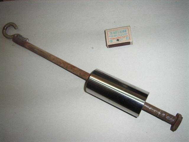

2. (Можно бак не снимать) В местах наибольших вмятин привариваешь на ребро шабы или гайки (варить лучше п/автоматом или аргоном), потом берёшь прут диаметром 5-8 мм, один конец его глушишь пластиной, одеваешь на него поршневой палец от Камацу или другой мощной техники, а на второй конец привариваешь крючок (чтоб влазил в те приваренные гайки-шайбы). Вот и цепляешь крючком за приваренные кольца и ударами поршневого пальца всё выправляешь.
Таким же образом выправляюися практически любые кузовные вмятины. Это особенно актуально для мест, где двойной металл и с другой стороны не подлезешь. Могу скинуть фото устройств.

Обещанное фото устр-ва для удаления вмятин. Болты или шайбы подвариваются не по размеру этого крючка, а гораздо меньше. Обычно на 6. К ним подвязывается сталистая проволока, а за неё уже и цепляется крюк.

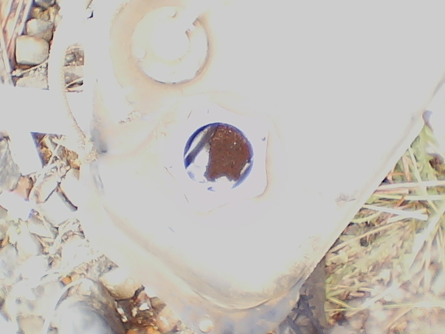

Отвернул гайки на 8, узла топливо подачи-обратки вынул его(при этом отсоединив шланги, по верхней части бака проложены трубки в переднюю левую часть). Узел представляет из себя крышку из которой в верхней части выходят две трубочьки разного диаметра, а в нижней части одна коротенькая а вторая длинная(почьти до самого дна бака) на конце припаяна пластина с отверстиями где крепится топливный фильтр-сеточька (он съемный).

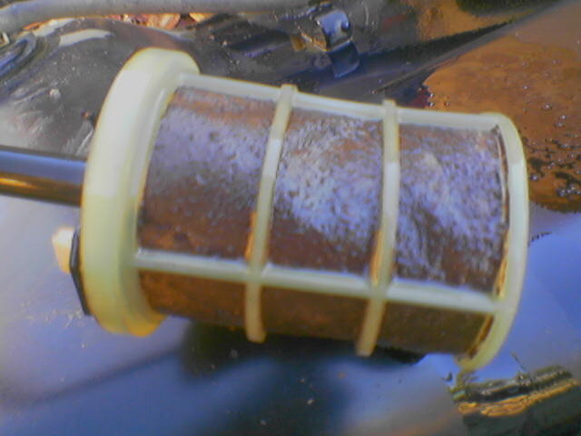

Фильтр имел плачевный вид, сетка забита какойто студенистой грязью, и сам корпус фильтра деформирован. Удар по днищю бака пришелся частичьно по нему. Отсоединив фильтр от трубки и промыв его зубной щеткой и чистой солярой, заметил что и в нутри фильтра есть изрядное количество грязи, пришлось разобрать и сам фильтр.

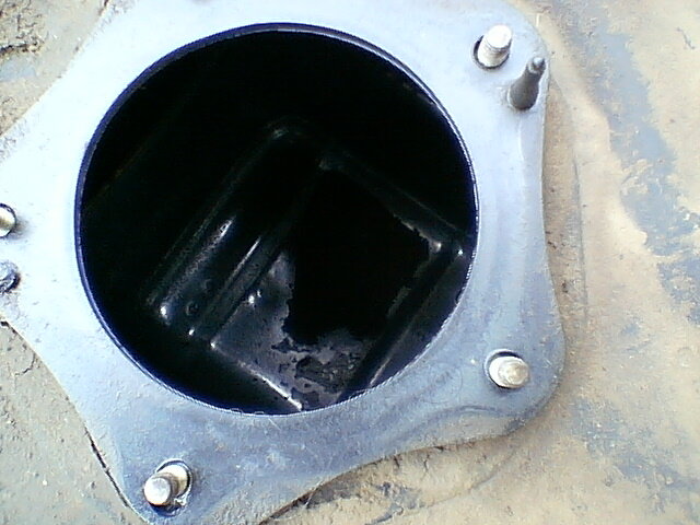

Бак правил куском бруска 40Х40 со стесаными ребрами, кувалдочькой. Бак закрепил между двух брусьев положив на бортики где верхняя часть бака сварена с нижней.
Правил через отверстие от топливо подачи-обратки, также пришлось снять клапан сброса давления тот что задний.
Бак прополоскал чистым ДТ, жена параллоновой губкой через отверстие для подачи-обратки вычепала остатки грязи из бака, сабрал все обратно и установил на место.

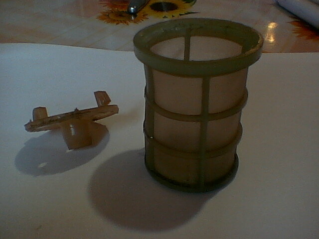

Только после того как бак был установлен на машину, пришла мысль убрать сетку из бака, а вместо нее на выходе подачи из бака поставить съемный фильтр сеточьку, его замена при загрязнение будет куда менее гиморойной продцедурой.
я так понимаю принцип действия таков: к баку привариваеш гайки цепляеш данный приборчик и перемещяя внулку (или как её там еще назвать) резко в низ выпровляеш вмятины Я прав или как?

я кстати все думал.. погружной подогрев выглядит как сеточка что ты описал и ставиться вместо нее
см4-5 в диаметре металический цилиндр с дыркой с торца в которую топливозаборник крепится...
идея поставить фильтр грубой очистки классная...
видимо так и сделаю но не около бака а перед фильтром тонкой очистки
этот фильтрик типа как на жигулях прозрачный но с метлической сеткой внутри а не бумагой...
