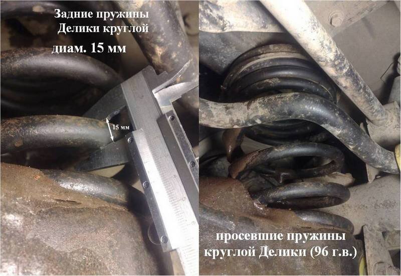

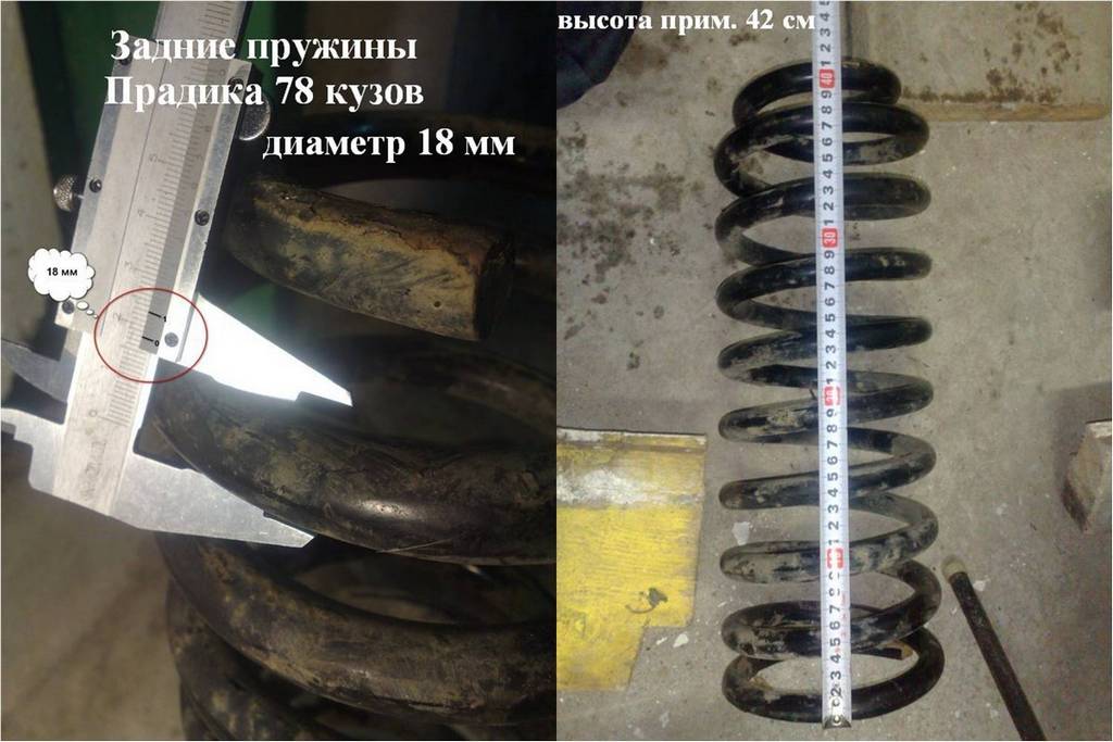

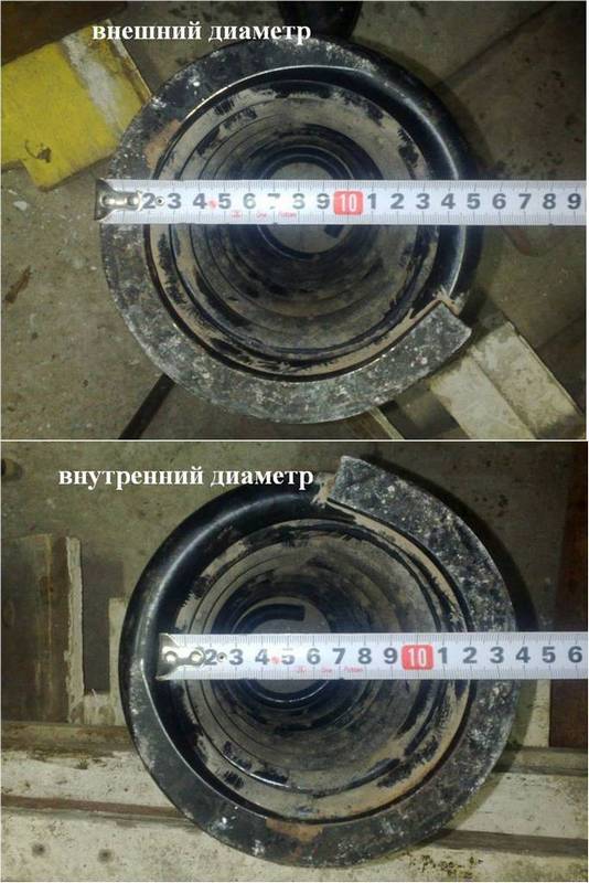

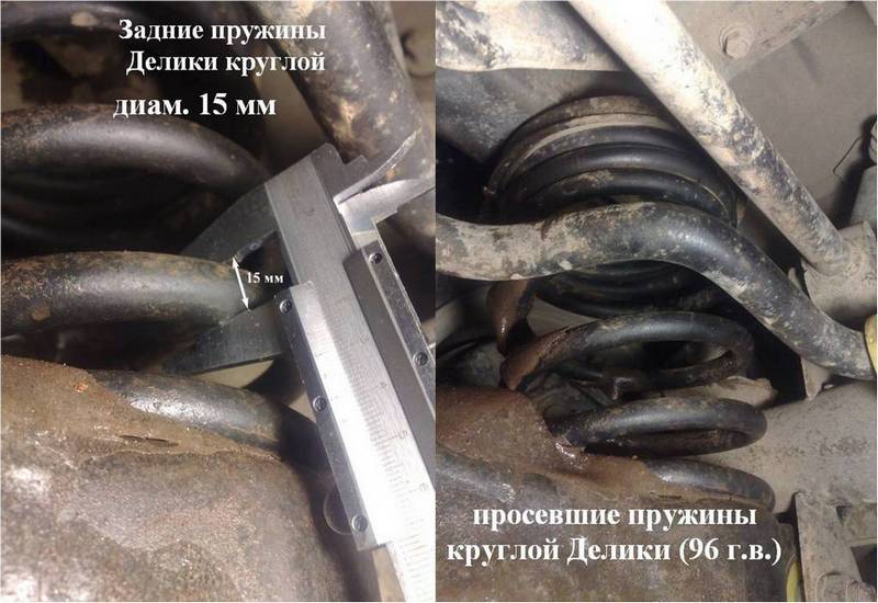

Нашёл у товарища с прадика 78. Вот фотки сделал их и заодно и своих....может кому пригодится.
Теперь думаю, а примерно на сколько может подняться машина на прадиковских если конечно не отрезать половину пружины)) (18 мм против 15-ти) ? И придётся ли менять амортизаторы родные? Мне то хватит см +5+7.
ещё

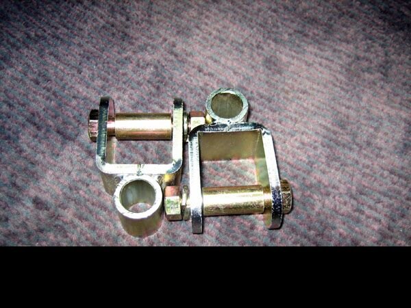

Аморты посмотришь по месту, перед снятием поставь риски маркером в тех местах, где чулок-пыльник верхней части перекрывает нижнюю часть, и тебе будет видно насколь растянется аморт новой пружиной. оттуда и плясать будешь, возможно придется проставку-удлинитель сделать (как на фото) или ухо подварить, если не охото новые аморты брать, а свои весьма живые.
@D-mitriy, Спасибо за советы! А к какому уху на амортизаторе проставку удлинитель лучше делать, верхнему или нижнему?

Выпрессуй сайленблок и просто привари к верхнему уху удлинитель из прямоугольного профиля,а на него подобное ухо от другого аморта и запрессуй свой сайлент. И всего делов. Я свои Каябы при лифте в 5 см надставил на 10 см(от центра нижнего уха до центра верхнего), ходят.
