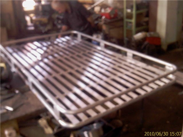

Юзаю свой уже 2 года, грузить можно - пока водостоки держат (по паспорту 500кг :wacko: ), есть одно но, сам он весит около 40кг. Сделан на заводе (Китай) где лепят ARB, но из-за названия стоит 400$. Размер 1,80 х 1,20.
Изменено пользователем Тимур-Али
я решил сам делать багажники из алюминия цена за двухметровый выходит 12000руб
Как поётся в одной известной песне : где ж ты раньше был !?.. Хотя , ежели ты не против , я бы обратился к тебе со своими багажно-ортопедическими проблемами. То есть надо поработать с ногами... :blush::cry:

Понял что багажник менее 2м. не багажник...

Буду варить из профиля 30*30*2мм, чертеж уже выкладывали, догрилсо со сварщиком, буду закупать материалы. По деньгам получается крайне недорого :) порядка 2-3 тыров :)

Я брал фирменный АРБ, он мне показался коротким.
Аккуратно разрезал иего и нарастил на 1.3 м (трубами и заказал похожую сетку), получилось как раз во всю крышу и даже небольшой "козырек".
Крепления тоже переделал, сделал несущие квадратные трубы 40мм.Повесил рабочий свет (Вессен) 6 фонареи и дальний (Вессен), во все фонари "внедрил" ксенон.

HARU, а какая общая длинна у багажника получилась? Нет ли засветок на капоте и лобовухе от фонарей на багажнике?
Уважаемые! Какой расстояние от верхней кромки лобового стекла до люстры надо делать, что бы засветок на лобовом стекле не было? Сегодня закладываю багажник, хотелось бы не промахнуться.
Сначала делал на кирпич - длина была 2.7 метра, затем когда переоформил конструктор - багажник немного подрезал на 35 см, сейчас 2,35.
Стоит почти под задний срез машины (задняя дверь с лесницей "Терзо" открывается с небольшим зазором до багажника, спереди если продолжить скос стегла до крыши по диагонали вверх, то как раз упирается в площадки где крепятся фонаридальнего света.
