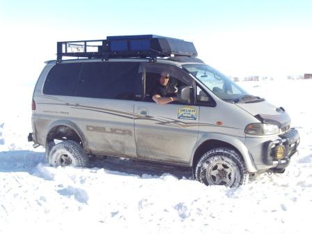

забабахал себе вот такой багажник....бюджет-100 у.е...ваял сам http://content.foto....0/329/i-435.jpg
http://content.foto....0/329/i-433.jpg
Тоже такой хочу! Из чего делал? Как? Размеры не остались?
У нас в городе китайцы подобные продают. Быстро настроились, главное, размеры разные.

А у меня вот так получилось! Мне оочень даже нравится!

Мой габажник с диодной люстрой.

Уважаемые гуру по багажным системам, какая конструкция меньше шумит: сплошной настил из листа, сетка или трубчатый каркас?
я не гуру,но сплошной лист шумит меньше ,чем сетка.+убирать снег удобнее.
Могу со 100% точностью сказать, что гудят в багажнике только верхние перила. Какое у вас дно абсолютно покс.
Благодарю за ответы.
@krun1979, интересно, что и LeshaF рекомендовал лист, аргументируя в частности именно удобством сбрасывать снег. Видимо это актуально лишь для юга ), на севере ездят с примерзшим в начале зимы сугробом.
Если положить лист, то как избавиться от опрокидывающего эффекта при боковом ветре?

Вот багажник на моей газели, на которой в Китай гоняю. С козырьком впереди тишина полнейшая, даже при 140 уши больше шумят, чем багажник. А вот без козырька по приезду голова гудит, учитывая, что там одни степи и постоянные ветра

С боку шумит иногда ( скорее оч редко), но только когда уж очень сильный боковой ветер. Тогда чуть музыку погромче и алга. А вот без козырька, уже при 70-80 стоит монотонный вой. У нас на газелях разные стоят багажники, у тех, где отсутствуют верхние перила ( таскают мебель габаритную с чины, и разное стп) не воет сверху вообще и никаких козырьков у них нет. А подобные моему, практически все с антикрылом )
Кстати, в делике передние туманки на багажнике как раз установлены так, чтобы максимально закрыть окна между перилами.

На кубик пока на пробу сварил плоский : внешняя рамка из трубы 20Х40 (40-лежа) с 20Х20 внутри, так и то при порывах ветра погуживает.

погуживает? ну не знаю ) Китайцы все багажники ( у меня как раз китайский) из трубы 15-ой делают или из нержавейки, мож из-за круглого профиля и не гудит особо ? )
Скорее всего так, вот пример аэродинамических качеств различных профилей
http://www.newlink.r...g/f-1/dragr.gif
Т.е. самая ходовая труба из нержавейки на багажниках 15мм? у нее толщина стенки сколько?
