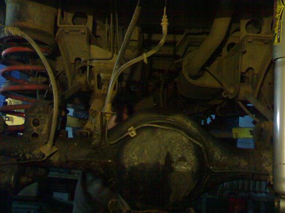

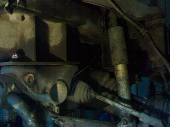

katorga Опубликовано 8 декабря, 2010 Жалоба Опубликовано 8 декабря, 2010 В верхнее ухо тоже нужно втулку - такую-же как и на низ. В теме про аморты вся инфа есть.
offroadexpress Опубликовано 8 декабря, 2010 Автор Жалоба Опубликовано 8 декабря, 2010 Ага,Игореня прав,надо втулки делать и в верх и в низ.

offroadexpress Опубликовано 29 января, 2011 Автор Жалоба Опубликовано 29 января, 2011 Сегодня вкорячил задний мост с лсд.Завтро буду испытывать.
offroadexpress Опубликовано 30 января, 2011 Автор Жалоба Опубликовано 30 января, 2011 Ерунда этот лсд.

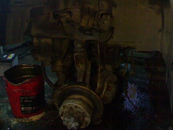

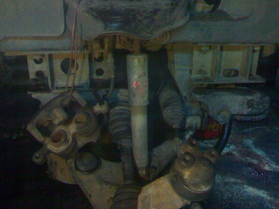

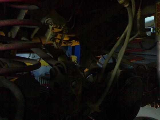

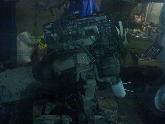

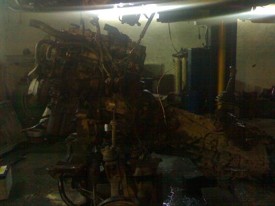

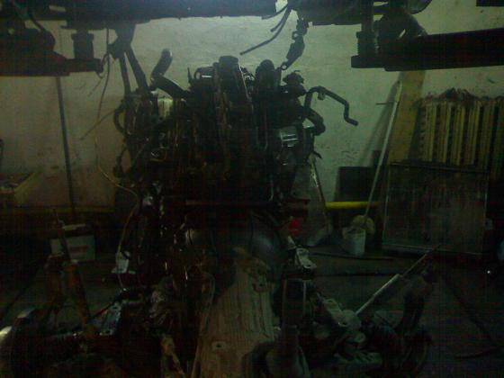

offroadexpress Опубликовано 5 февраля, 2011 Автор Жалоба Опубликовано 5 февраля, 2011 Ну ват и вынул сердце,поздно начали так бы сегодня проставили.В двоем начали в16,00закончили17,30.Завтро продолжение эпопеи по замене двигла.Попробуем взять гуся для облехчения работы по подъему двигателя,перед установкой проведем осмотр.
rost Опубликовано 5 февраля, 2011 Жалоба Опубликовано 5 февраля, 2011 (изменено) Привет, я не понял как ты успел за полтора часа снять двигло , и судя по отправке сообщения успел сфотать и выложить в инет. Ну просто супер, я в понедельник тоже ставлю к мастеру на замену двигателя. Слава а ты не думал покрасить движку? Изменено 5 февраля, 2011 пользователем rost
offroadexpress Опубликовано 5 февраля, 2011 Автор Жалоба Опубликовано 5 февраля, 2011 Ростик смори,откручиваеш кардан,сливаеш тассол,сливаеш с гидроча жижу,электрику отдаеш и пошел откручивать низ.Отдаеш балку8болта,снимаеш суфорта и 4 на балке муфты.Трубки.Вываливается целиком агрегат,типо как под разбор)мы в двоем управились,бокс не наш приходится быстро работать.А двигатель ни вижу смысла красить.
