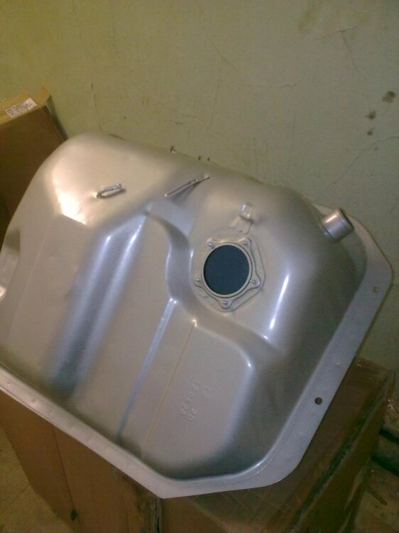

Вообщем, так. Это для новичков скорее информация, кто столкнется с заменой бака на своем бензиновом "кирпиче":
В очередной раз потек мой латанный, варенный, паянный в нескольких местах, бак. Заехал к своим ребятам, замазали течь "поксиполом", перестало. Но ждать где в следующий раз "прорвет" и когда это случится я не захотел.

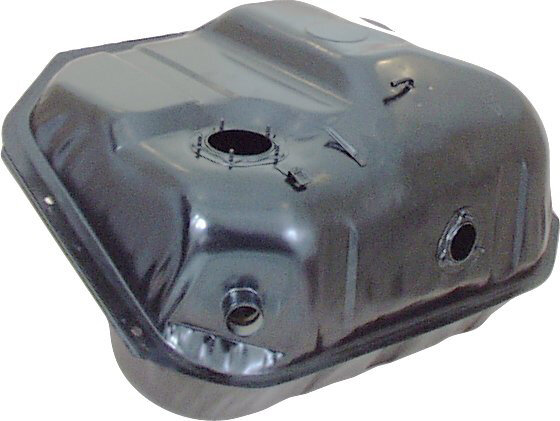

Купил новый топливный бак от дизельного кирпичика (естественно, от версии на МКПП, как и у меня). На фотках в экзисте он такой: от производителя Klokkerholm (3792009):post-449-0-12314100-1351570511_thumb.jpg Но ценник там был 11 800руб. Пробил и заказал через малепусенькую контору знакомого за 9000 руб. Пришел через 10 дней такой: post-449-0-66195800-1351571759_thumb.jpg Красивый,цуко )))
Обработал я его BODY 950 да ХАЙ ГИРовской смесью битума с резиной, апосля чего ребята мне его поставили. Кстати, воспользовавшись тем, что бак мой снимали, облазил и подремонтировал покрытие днища машины. Несколько мест с трещинками расковырял, зачистил и задул с помощью той же BODY 950.Езжу три недели и доволен как слон)
