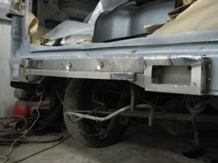

Всё железо я красил, предварительно ободрав до голого металла,с грунтовкой,краской и лаком высокопрочными для колёсных дисков.(производителя не помню) Итог-всё после года приобретает непотребный вид. В конце концов при кап. ремонте всей Делики дело дошло и до порогов:На гидравлическом трубогибе сделал гнутые детали из оцинкованной полдюймовой трубы.(старые гнилые-варить невозможно) Отрезал кронштейны и проушины для пластиковых накладок и сварщик приварил.А основную трубу из нержавейки того же D ,только без загнутых концов.Торцы закрыл заглушками сферическими,выточенными из нерж.стали и тоже сварной приварил.Осталось отполировать нержавейку и покрасить оц.трубы с антигравием! Удлиннил гнутые детали на 5см, пороги теперь подальше в сторону от кузова-удобнее вставать,снег-грязь отряхивать.А кенгурин отпескострую(адгезия краски надёжнее должна быть) и снова покрашу под хром, с подслоем антигравия.До дерева пока доедешь,на трассе от мелких камушков облупится,а с антигравием посмотрим!И ещё: сгнил усилитель заднего бампера.За 50$ жестянщик мне вот такой сделал. post-1283-1174148616_thumb.jpg

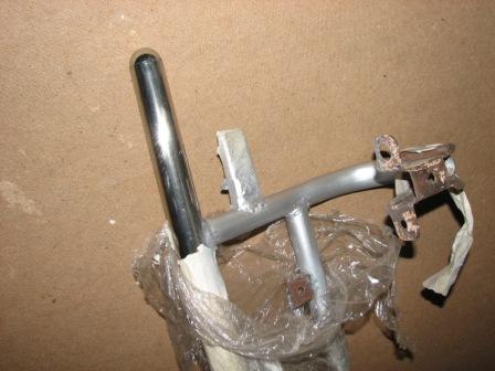

Фото сделал скромно,они упакованы дабы не уханькать до установки,перекладывая их по гаражу туда-сюда.post-1283-1174250510_thumb.jpgТак на всех 4-х концах.Если будете делать "вылет",то "УШКИ" ПЕРПЕНДИКУЛЯРНЫЕ ОСНОВНОЙ трубе удлинните!У меня не было необходимости,т.к. всё железо новое и растояние м/ду осн.тр. и паралельной ей полдюймовой сделал как было на старых.Но тогда пластиковая накладка будет опираться только на ТРИ свои стороны на трубы,а длинной стороной,которая ближе к кузову-только на "ушки"Для надёжности я приварил бы ещё одну полдюймовую под заднюю часть пластиковой накладки паралельно старой,с расстоянием м/ду ними 5см(или столько,сколько нужно для "вылета")Надеюсь я никого не запутал школьным курсом геометрии?
