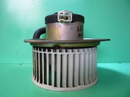

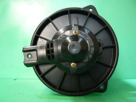

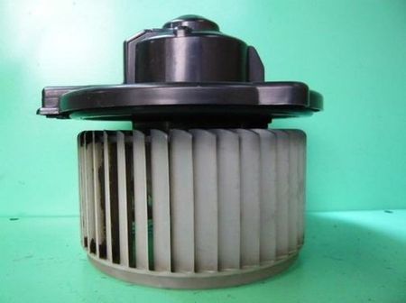

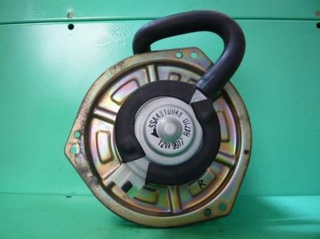

sergeykovshov Опубликовано 25 ноября, 2010 Жалоба Опубликовано 25 ноября, 2010 Всем привет! Кто-нибудь сам снимал и менял мотор заднего отопителя на булке? Что нужно снять, а что можно осавить не снимая при замене мотора вентилятора? У меня, похоже сдох он. По питанию конечно проверил, резистор прозвонил. И ещё - сами мотры вентиляторов переднего изаднего отопителей одинаковые(взаимозаменяемые)? Заранее спасибо.
Evgo Опубликовано 26 ноября, 2010 Жалоба Опубликовано 26 ноября, 2010 Вентиляторы разные, сами эл. двигатели не знаю. Снимать надо весь нижний блок. Трубки кондея можно не отцеплять.
