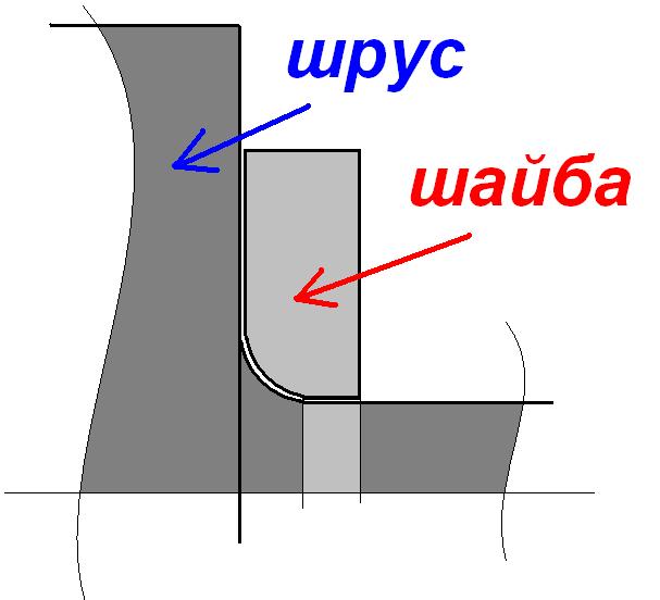

а подскажите, зачем эти медные кольца с проточками в месте стыка наружнего ШРУСА привода и ступицы? я менял ШРУСЫ на новые и попытка поставить эти колльца как было со старыми не увенчалась успехом - шлицевой вал ЩРУСА не достаточно торчал из ступицы. После того, как убрал кольца - все стало нормально и появилась канавка для стопорного кольца.... как быть? так и ставить или искать где собака порылась?
они вставляются в посадочное гнездо, паз на ступице и всё это хозяйство уже присоединяется к гранате.
кстати, тоже был геморр с ним, пришлось чуууть сточить.
главное - насечками к гранате.
иначе, не сможешь надеть стопорное кольцо.

Да при чем тут насечки, там внутренняя часть зинкованая и иначе ежели ставить будешь то однозначьно канавку под стопор не увидишь.
