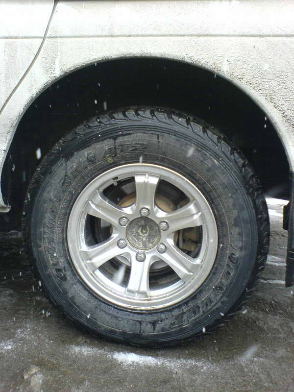

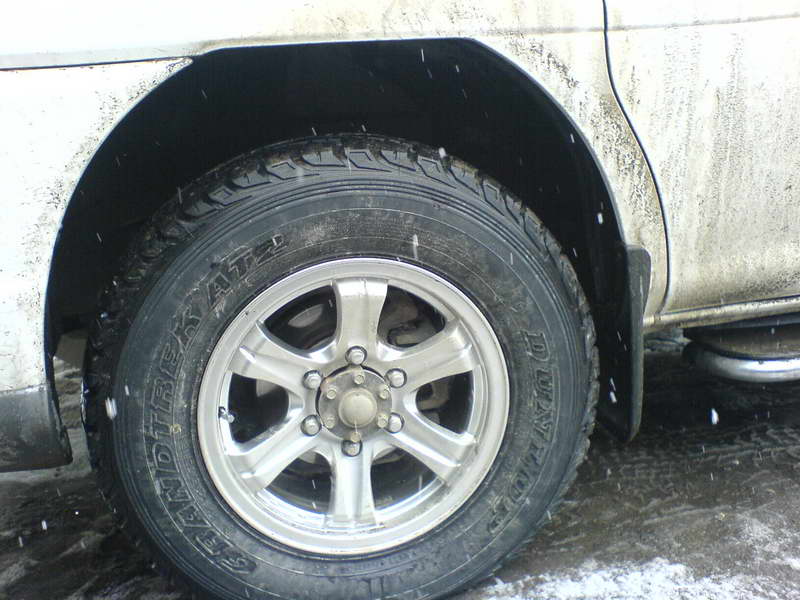

Если серьезно то впраду вчера переобулся в летнюю резину
Dunlop GRANDTREK AT2 245/70R16 и новые диски R16 +26 JJ8
одним словом новые колеса встали идеально, большими не смотрятся, ни откуда не торчат, ни за что не цепляют, ходовые качества пока сравнить не удалось, летом по грунту и песку будет видно.
По ощущением можно было еще на размерчик больше воткнуть, может поэксперементирую и попробую открутить у Юры Dunlop GRANDTREK AT2 265/70R16, которую он тоже вчера себе поставил, на диски с нулевым вылетом.
по внешнему виду резина не так чтобы грязевая.... и не будут они большими потому как 225х80 стандарт, а по внешнему радиусу как раз одинаково (почти) выходит вроде. на рисунок бы посмотреть... самоочистка есть на них или нету...
