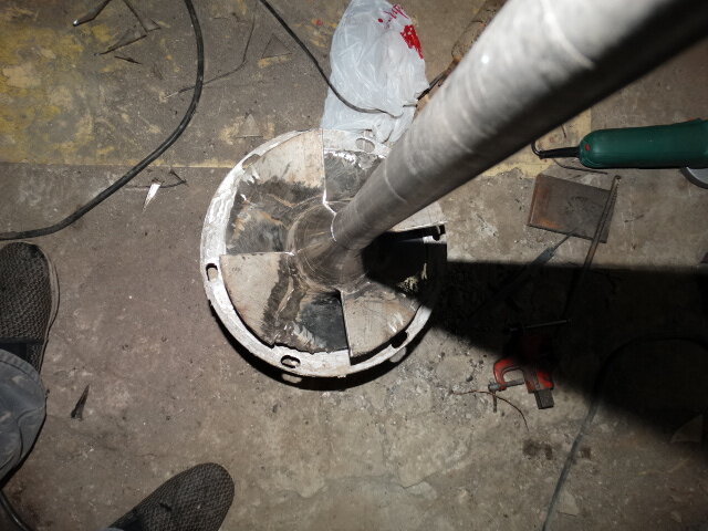

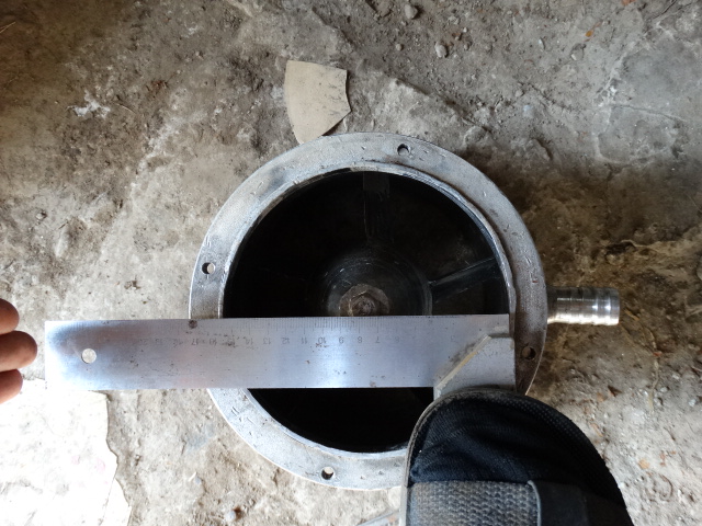

Я щас с ним с турбиной развлекаюсь, ДВС прокачал(электронное зажигание, расточка всос-выхлоп, грамотный карбуратор с подгонкой и настройкой, переделка выхлопа и т.д. и теперь мне мой Амур говорит при полном резком "педаль в пол" просто рёвом турбины-импелерра.... кароче сейчас загружаю импелер(весь Гугл перетрёс) решил лопасти наращивать! что получиться незнаю, я неспец в таких научных вещах, будем методом тыка искать истину(скорость, ход, экономию топлива)
Что за пихун стоит и какой диаметр турбины? Какой винт? Как выглядит спрямляющая? Как собраня система охлаждения ?
ДВС-газ 53, охлаждение-холодильниками(теплообменники) тербина на 230мм. Сегодня буду наваривать турбину, сднлаю фото того что было, и что станет!
Во-во! То же была труба на 230, только пихун волговский.
Выхлоп по сторонам раздельный?
Выхлоб само собой с 2 сторон(там ведь V 8)

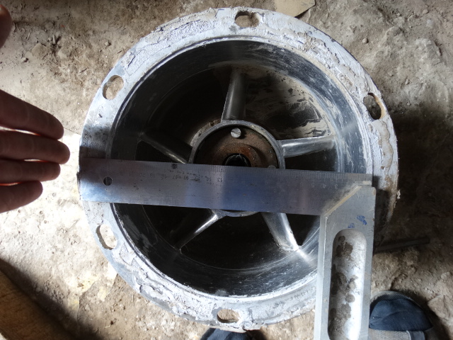

вспрямляющая со стороны выхода 160мм(там где стоят рули) post-7774-0-83018900-1378144417_thumb.jpg
Вспрямляющая там где стоит Импеллер 230мм post-7774-0-03443100-1378144467_thumb.jpg

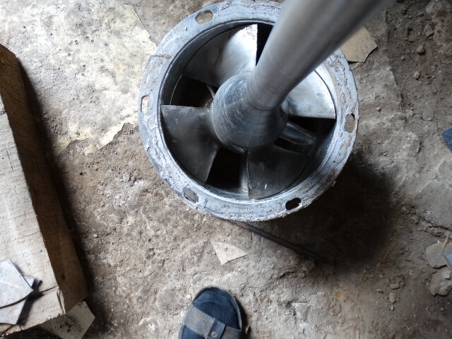

Импеллер в вспромляющий(обрати внимание на дыры которые меж лопастей) post-7774-0-98247400-1378144538_thumb.jpg post-7774-0-11323400-1378144569_thumb.jpg

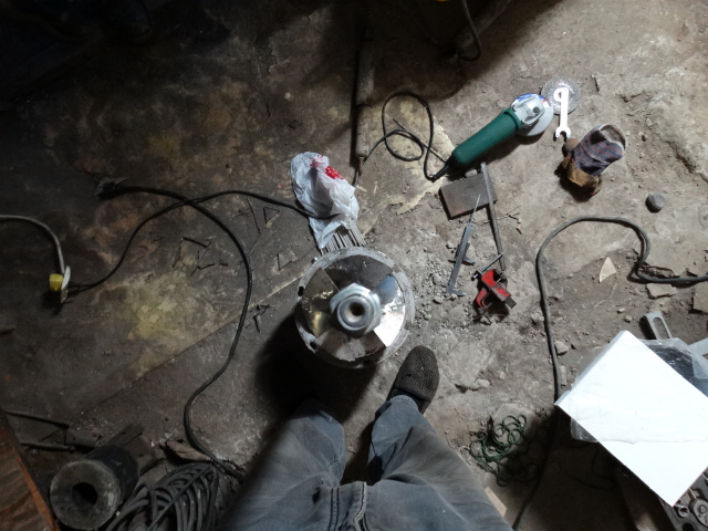

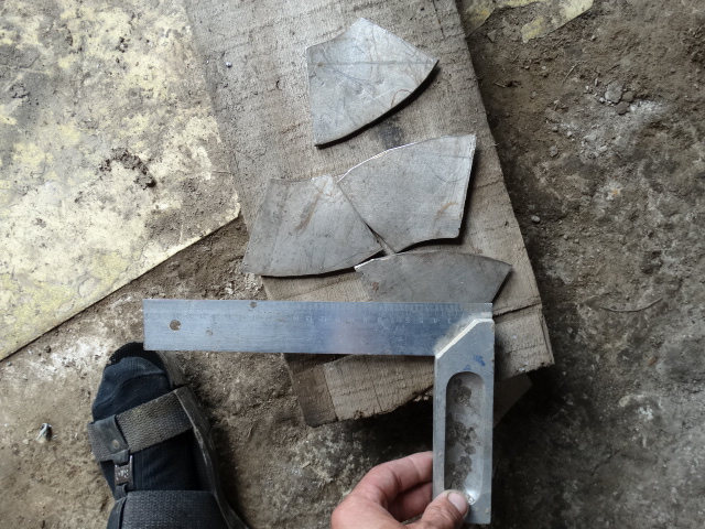

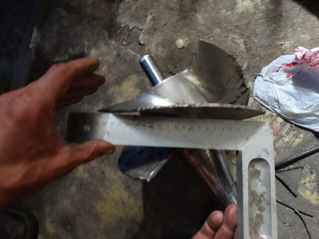

вот что получилось post-7774-0-82571800-1378144681_thumb.jpg post-7774-0-12174600-1378144731_thumb.jpg
.220мм получилась длина лопости, была на 120мм, лижды теперь ДВС вытенул крутить такую турбину, хотя обрезать непроблемма!!! post-7774-0-40189400-1378144795_thumb.jpg

У меня лопасти пересекались по оси где то процентов на 25-30 и волговский вытягивал с 4-мя человеками, а уж газ-53-й должен и подавно. Инспекция ездила на таком, выхлоп один на воздух, а второй в воду и звук издалека как у дебаркадера - чох -чох -чох :-) народ не шугается, а как увидят - уже поздно ))))).
Винты полировать надо хорошо, а то кавитацией весь металл сожрёт и еще расстояние между винтом и трубой по кругу должно быть 1мм. Чем больше это расстояние тем хуже работает труба.

Кароче, скорость 56,4 км\ч обороты ДВС 2700 и больше неподнимаються. Буду развликаться с двс дальше! Кто мож вкурси ГБЦ если сточить то добавиться моща? И на сколько можно сточить?(мой друг точнул волговскую ГБЦ(24тую) и 10км прибавил!Точил на 4мм)
А больше оборотов и не требуется. Вода - это совсем не земля и не воздух. Это самые эффективные обороты для турбины. При дальнейшем увеличении оборотов за тыльной стороной лопостей создается разряжение и соответственно область низкого давления. Вода начинает "кипеть" , из неё начинает выделятся воздух. Чем быстрее обороты - тем больше этого воздуха. А учитывая поступательное движения воды в трубе, воздух начинает смещаться и лопасти винта начинают вращаться в водно-воздушной пене.
