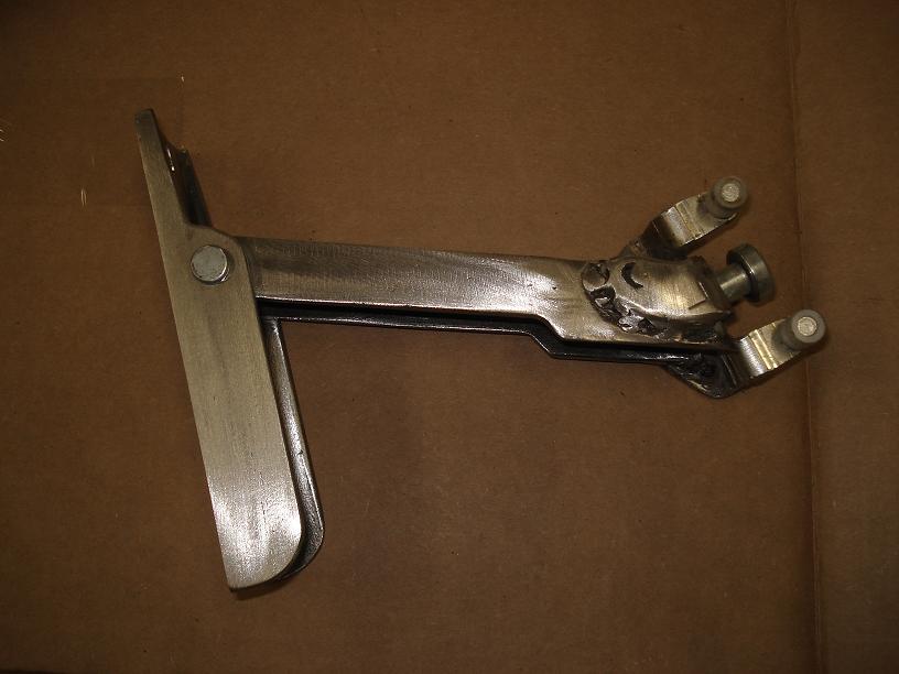

Aeroradist Опубликовано 13 июля, 2012 Жалоба Опубликовано 13 июля, 2012 Ролики на кронштейн поставил новые ( заказывал на Экзисте ), что за материал - фиг поймешь, похоже на прессованный графит

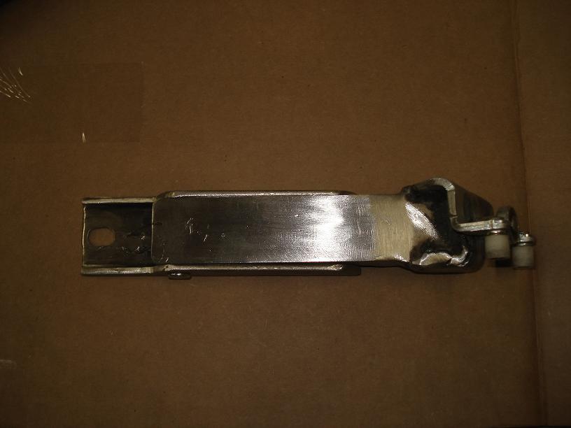

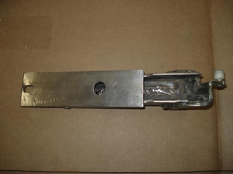

Aeroradist Опубликовано 13 июля, 2012 Жалоба Опубликовано 13 июля, 2012 (изменено) еще Изменено 13 июля, 2012 пользователем Aeroradist
серыйеж Опубликовано 13 июля, 2012 Жалоба Опубликовано 13 июля, 2012 Поздравляю. В обшивке пробей под второй болт круглое отверстие, в случае чего не придется её снимать. И ещё, на роликовом узле болт должен быть затянут наглухо, что бы исключить малейшие люфты.

Aeroradist Опубликовано 14 июля, 2012 Жалоба Опубликовано 14 июля, 2012 (изменено) Moulder +1 . Разговор идет именно про кирпичи! Интересно сколько продержится тележка с роликами. У меня через пару лет усы на которых держатся верхние ролики стали выгибаться даже усиление косынками не помогло Узел с роликами снят с родной петли. Его выдержанность покажет время. Думаю, что продержится нормально, а если сами ролики периодически менять - вообще красота. Но время покажет! А на данный момен времени я доволен работой ребят из Новосиба. Demiurge - у меня тож серый слоник! Изменено 14 июля, 2012 пользователем Aeroradist
ark Опубликовано 15 июля, 2012 Жалоба Опубликовано 15 июля, 2012 (изменено) У меня тоже ролики выворачивает...Рычаг получается большой,дверь тяжёлая...Этот бы узел,да из цельного куска железа фрезернуть,чтоб у роликов вверху точка опоры появилась...И подшипнички вместо роликов... Изменено 15 июля, 2012 пользователем ark

серыйеж Опубликовано 15 июля, 2012 Жалоба Опубликовано 15 июля, 2012 (изменено) Aeroradist Не надо подшипнички... Правильно подогнанный размер и выбранный материал. Простота и минимум деталей - залог надежности и долговечности. Даже в редукторах болгарок идут втулки или роликовые подшипники, но чаще втулки. А нагрузочки там по больше чем на дверных... moulder Большой роли облегчение расширителя на 100-150 гр не сыграет. Оси роликов начинает выгибать из-за прогибания посадочной площадки петли на двери. Мы же одно ребро жесткости посадки петли двери удаляем. При этом сравните родную опорную часть и изготовленную. Поэтому часть петли, которая привинчивается на дверь должна иметь максимально возможную площадь опоры. Родное железо двери всего то 0,8мм, как картон, руками спокойно мнётся. ИМХО вот в чём еще один принципиальный момент. Изменено 15 июля, 2012 пользователем серыйеж
