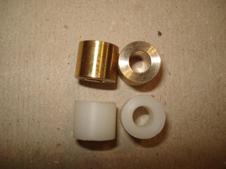

Заказал ролики, латунь и капролан. post-9554-0-93740700-1338048328_thumb.jpg
Еще обещались из бронзы сделать. Буду испытывать, что дольше изнашивается :rolleyes:
Изменено пользователем серыйеж
Капралон умрёт моментально, бронза или латунь становаться квадратными, а потом привыкаеш к хуё*о открываюшийся двери(я уже усилил её чтоб дверь невываливалась напал, когда её пьяные пытаються открыть :24: (и сам ГАРСОНю) :(
Надо подшипники такие найти чтоб мазать нужные части етого мехунизма!!! Ато если помазал литолом-а потом пески, то все забываеш что такое боковая дверь!!!

Родные втулки простояли более 20 лет без замены и они из полимера (какого я не знаю)
@серыйеж, из фторопласта они. С новой петлей они стали расходником ((.

Две недели с капролоновыми втулками - всё работает без проблемм, под любыми углами и наклонами)))
Серыйёж, а ты обращал внимание во что приврощаються втулки?
Родные круглые, только изношены. Вместо родного (внешнего) диаметра 11мм было 9мм, причем с легким конусом, а внутри вместо 6мм было 6,7мм. И это за 21 год!!! А вновь установленные - пока круглые. И замена втулки у меня занимает 5 мин. В обшивке под дальний болт крепления петли пробил просечкой акуратненькое отверстие, так что теперь нет надобности раскручивать верхние и нижние ролики, что бы снять обшивку и долезть до болта. Просто возьми головку на 12 и подставь табуретку... :rolleyes:

Полтора месяца с капралановыми втулками - полёт нормальный, проблем нет :)
