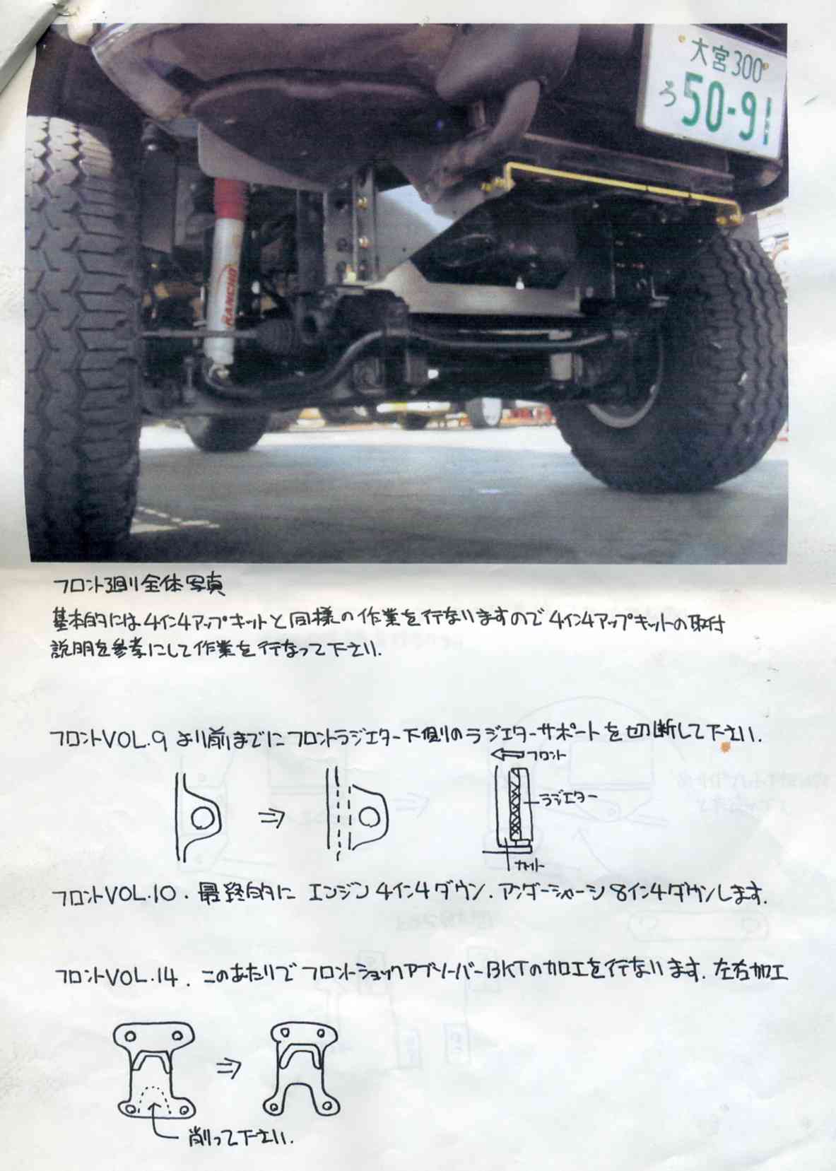

Supervan, глянь нижний рисунок на картинке.

Перевод ипонского на русский:
Работа с передней подвеской пояснения по пункту 14
Здесь показан пример выполнения обработки крепления передних амортизаторов - левого и правого
Я тоже очень долго пытался понять, что это. Подсказываю это кронштейн, верхнего крепления амонтизатора. Единственный минус - много разбирать, но раз туда полезешь, заодно можешь усилить место крепелния верхних рычагов.

Спасибо за рисунок! Нижний понял, надо вырез делать (там и мешает пыльнику). Вот верхний непонятен, ухо крепления штока от самой пластины отрезать и наростить?

1105 будь другом, допереведи свою картинку, ухо крепления штока наружу вытянуть?

Supervan, ты правильно понял - отрезать снизу, и БОЛЬШЕ НИЧЕГО НЕ ДЕЛАТЬ. И кста перевод пункта 14 полный, по твоему вопросу только нижняя картинка, все, что выше про перенос радиатора при лифте на много дюймов :)
И про много разбирать: придется снять аморт, убрать его, разгерметизировать тормозные шланги, для удобства я бы ослабил торсион и отцепил бы верхнюю шаровую. Откручиваешь 4 болта и через пень-колоду вынимаешь верхнее крепление аморта.
