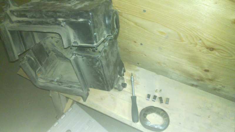

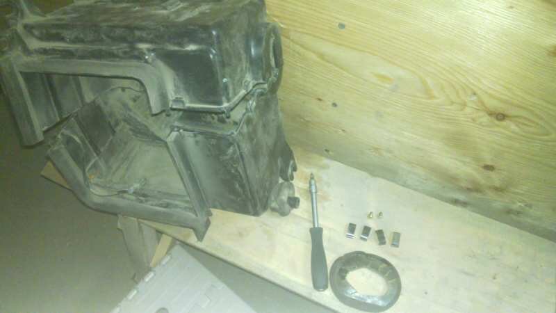

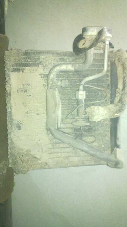

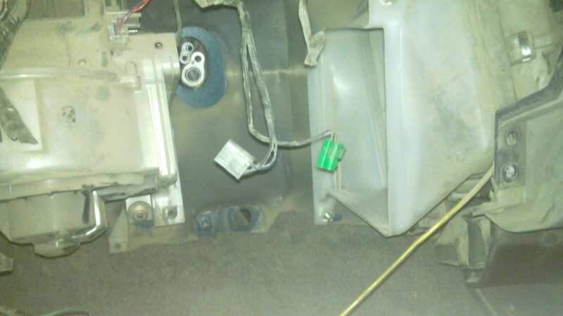

polkan Опубликовано 30 ноября, 2011 Жалоба Опубликовано 30 ноября, 2011 не сфотал собранное, а жаль снимаем бард... ой! вещевой ящик снимаем боковую панель закрывающую маленький динамик выкручиваем 4 болта и снимаем металлическую перекладину крепления бард.. блин! вещевого ящика поверху и понизу блока кондюка выкручиваем кучку гаек и пару болтов уже из этой фотки понятно где откручивать патрубки конечно из-под капота! достаем черный ящик радиатора кондюка кожух делим на верх и низ, там пара саморезов и кучка защелок вот оно! пух и перья! (хотя я ожидал худшего после пяти лет эксплуатации) вычищал это дело дома в ванной, сперва из шланга снарущи пролил соты, потом дочистил зубной щеткой, но все равно часть закоксовавшейся грязи не сошло на всяк пожар заглядываем в сторону радиатора отопителя (у меня все путем) и собираем все барахло обратно

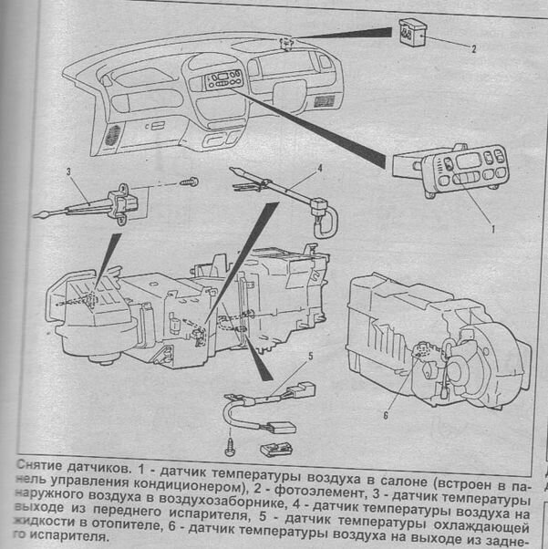

KlimCD Опубликовано 30 ноября, 2011 Жалоба Опубликовано 30 ноября, 2011 а где тот термометр который тоже может быть первопричниной заглючевшей климатической установкой? Выбирай, какой тебе больше нравится Только не говори, что не знал, что в твоём агрегате их ТРИ...
basov_ilya Опубликовано 30 ноября, 2011 Автор Жалоба Опубликовано 30 ноября, 2011 Выбирай, какой тебе больше нравится Только не говори, что не знал, что в твоём агрегате их ТРИ... спсибо за наглядный скан.... честно признаться я боялся что их больше..... не подскажешь с какой книги скан сделан.... а то в нашем запедрищенске нормальную литературу по машинкам не найти
Shadow from St.Peterburg Опубликовано 30 ноября, 2011 Жалоба Опубликовано 30 ноября, 2011 basov_ilya, книга есть на клубном FTP, зайди в раздел Чаво и скачай

KlimCD Опубликовано 30 ноября, 2011 Жалоба Опубликовано 30 ноября, 2011 (изменено) не подскажешь с какой книги скан сделан.... а то нормальную литературу по машинкам не найти Искать - трудно, согласен. А по почте - легко, книжка приедет в любую точку Родины. Издательство Легион-Автодата Изменено 30 ноября, 2011 пользователем KlimCD
