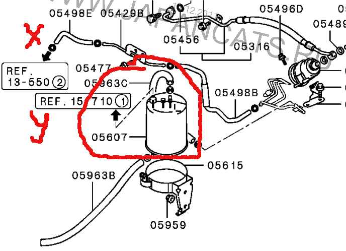

вот обломался штуцер на бочке (обведена красным), и я вдруг задумался, а нафига оно тута стоит? топливо из шлангов не каплет, и внизу толстый шланг в атмосферу... у кого какие мысли?

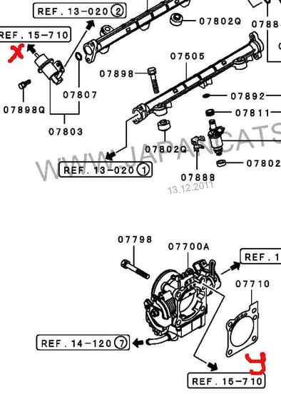

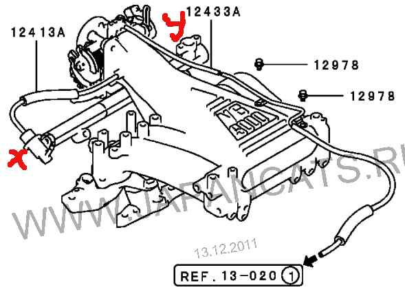

X и Y отмечены одни и те же места на разных рисунках (и кстате что за приблуда под грифом X ;) тоже не въехал)
судя по этому рисунку оба шланга из этого "фильтра" идут в блок заслонок, только один сбоку а второй сверху
ИМХО сепаратор паров бензина, конденсирует пары и отправляет на сжигание в цлиндры, зимой в Якутске точно не нужен ;)
Такие фильтры стоят на бензиновых машинах. Для вентиляции топливного бака.
Да , всё верно - первый это пары бензина, можно забить.
Приблуда под Х - регулятор давления в топливной рейке, я его уже менял))
