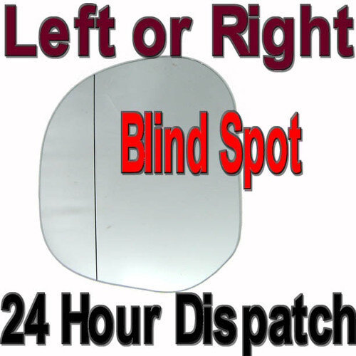

Классная тема, хорошо что она есть! Приветствую, а кто-нибудь пробовал ставить такое тайваньское или китайское зеркало (с обзором слепой зоны):
MITSUBISHI DELICA L400 1993-2006 LEFT SIDE WIDE ANGLE MIRROR GLASS PASSENGER.
Как оно в практике, стоит ли с ним заморачиваться, хорошо ли оно "показывает"?
По мне так вопрос видимости слепой зоны актуален. Сам не раз сталкивался с ситуацией, когда из неоткуда появлялась внезапно в боковом окне движущаяся сзади машина, хотя мгновением раньше никакой машины в зеркале небыло! Опасно однако. Потому и хочется услышать отзывы.
2. А на правую сторону такое зеркало есть ли смысл ставить? По идее в родном и так хороший обзор, зачем же в нём видеть ещё шире?
К томуже если уж буду менять зеркало на такое, заодно и обогрев можно замутить.
