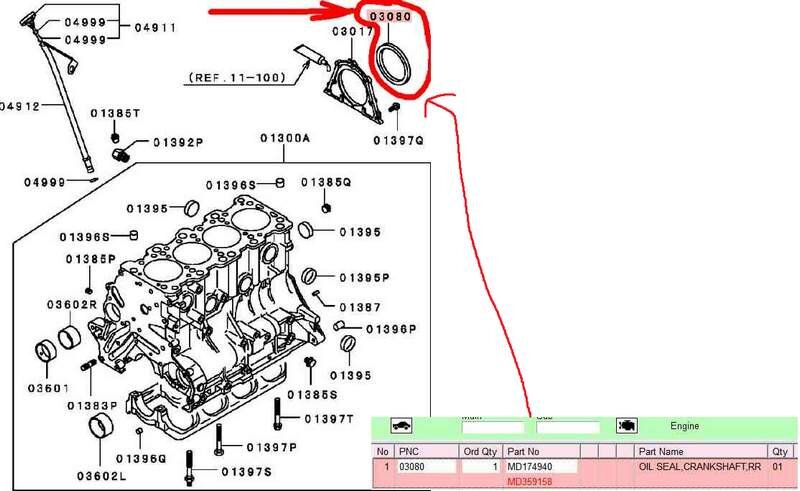

Доброго времени суток всем! Парни подскажите если кто сталкивался: как менять коренной сальник на двигателе 4G64 и маркировку если можно? Может у меня терпения не хватило найти данную тему на форуме. :24:
я менял,ничего сложного,подводных камней никаких,снимаешь коробку,маховик с гидротрансформатором и вот он,только сразу и на коробку бери на первичный вал сальник,заодно поменяешь,если навыки слесарные есть то справишься,только помощник нужен,коробка очень уж тяжела ворочать...
