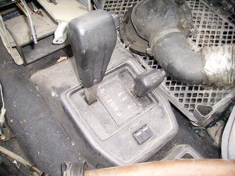

LeshaF Опубликовано 2 декабря, 2012 Автор Жалоба Опубликовано 2 декабря, 2012 (изменено) Одна из замечаельных вещей в этом Исудзу - линейное, без боковых движений переключение режимов раздаки рычагом на селекторе. А это значит, что достаточно не сложно будет организовать будующее переключение не замысловатой кулисой, а тросом. Ведь двигатель-коробка-раздатка будут ставится в раму кубика целиком, и рычаги акпп и раздатки попадают аккурат под ноги пассажиров второго ряда сидений. Нет, можно конечно просить переключать, но тогда одному ездить трудно. Изменено 2 декабря, 2012 пользователем LeshaF 1

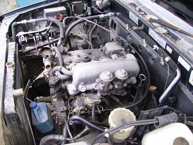

LeshaF Опубликовано 2 декабря, 2012 Автор Жалоба Опубликовано 2 декабря, 2012 Двигатель, по словам хозяина недавно капиталился, но уже начата его разборка перед извлечением. Будет полностью проверен, при необходимости, сомнительные деали заменены. Объем у 4JB1 - 2800 кубиков, лошадей около ста, для куба, я думаю, будет вполне достаточно. На NASCAR все одно не возьмут. А прекрасный крутящий момент поможет во всяком свежем мумие. 1

georgichin Опубликовано 10 декабря, 2012 Жалоба Опубликовано 10 декабря, 2012 Да, Делике с такими доработками и японцы позавидуют. Кстати, "Изузовский" ДВС 2,8 очень неприхотлив, живуч и исключительно надежен, как и его легендарный одноклассник- Нисцановский ТД-27 Р.С. в Японии Биг с кузовом как на фото именуется "МУ". Трупер леворульный аналог БигХорна (как Л-300 аналог Делики)
LeshaF Опубликовано 12 декабря, 2012 Автор Жалоба Опубликовано 12 декабря, 2012 Именно из-за высокой надежности и ходимости этого двигателя, относительной простоты самого агрегата, его системы питания, железобетонности АКПП и уж вовсе неубиваемой, безцепной раздатки, и был выбран этот вариант. 1
