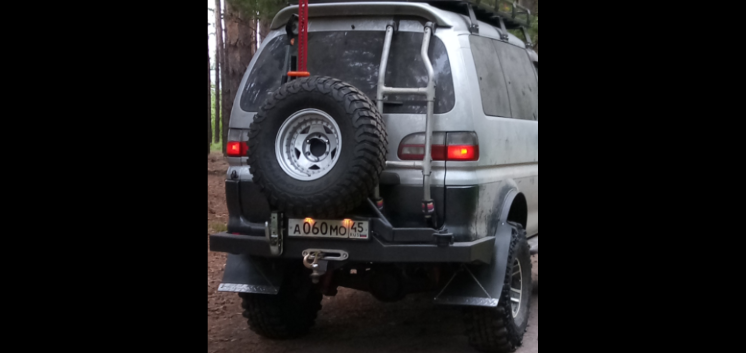

Screenshot_20231128-212019.thumb.png.364b062a2796460879583ebcd94ccad4.pngНа последнем проекте нашей мастерской, кроме переноса на мост, устанавили передние пружины от Патруля усиленные( на задний мост), плюс был усилен снизу лонжерон трубой 60/40( это над пружиной ещё 40 мм),плюс установлен на мост пневмобаллон от еврогрузовика посередине моста.
В итоге получилось около 5", при увеличении давления в подушке ещё до 100 мм в плюс( но это при загрузке или регулировке высоты осей).
Там пришлось так усилиться, потому как корму загрузили прилично.
Поставили силовой задний бампер с калиткой и лебедкой,плюс дополнительный топливный бак.
Кстати при переносе,а тем более если ещё подниматься, необходимо опустить крепленич на кузове, иначе угол рычагов будет некорректный.
В свое время, при переносе себе, поставил вместо реактивок- падж клюшки ,при этом практически не стало свесов ниже моста,но чуть уменьшились ходы зад подвески.
