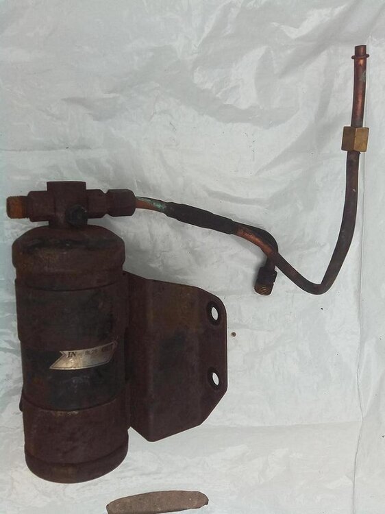

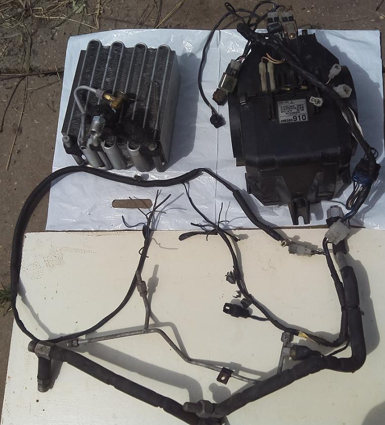

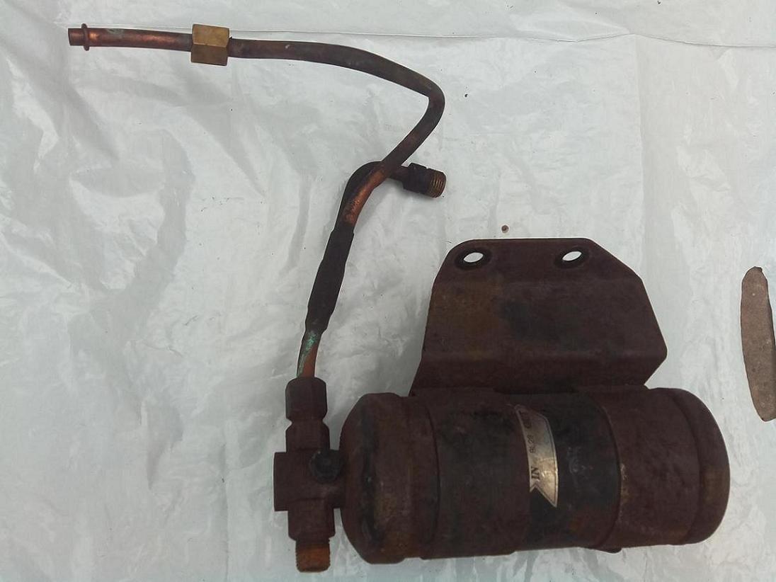

Решил я поставить на своего коня в P23W кузове кондея, но только один передний контур, на разборке прикупил радиатор, что стоит перед основным, передний испаритель (только на испарителе был разбит термостат), часть проводки и некоторые датчики на поврежденных трубках, осталось дело за "малым" ...
Поскольку донор был праворукий, а у меня левый,
1)пришлось сгородить крепление для испарителя
2)далее нужно поставить на него термостат, подойдет ли этот:
http://www.krts.ru/p...heskij-127-001/
3)Адаптирование воздуховодов, соединяющих воздухозаборник-испаритель-печку
4)Подобрать заменитель фильтра-осушителя (поскольку старый в отсоединенном состоянии пролежал около года, есть сомнения на его счет)
5)Переставить кнопку АС на управление печкой
6)восстановить порванную на доноре проводку, и собрать электрику, тут я пока не уверен, что знаю все необходимые датчики, поскольку в них не шарю, так.... немного почитал, но в голове полную схему пока не собрал.
7)Воткнуть компрессор
8)Собрать магистраль из трубок с учетом другого размещения испарителя
9)Провакуумировать и заправить систему

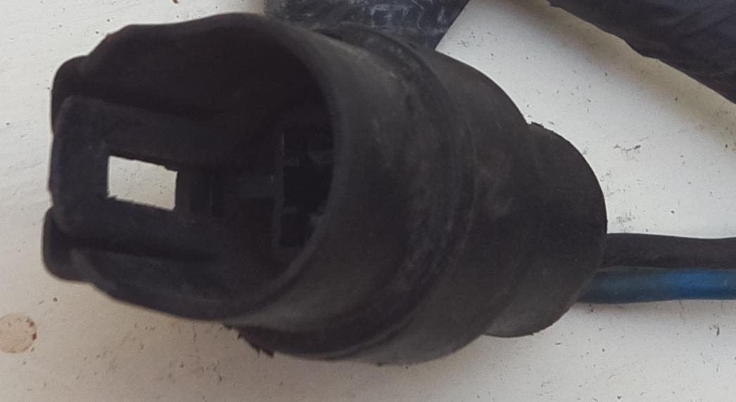

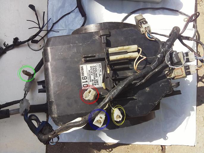

Не понятные разъемы кто к чему?
Фото:
Красный, желтый, синий, белый (какое-то эл устройство с 2-мя выводами - обрезаны, но могу подпаяться), черный круги?
Пожалуйста поправьте, если я где-то не правильно сказал или подскажите что нужно менять а что нет и на что обратить внимание(какие могут возникнуть нюансы)

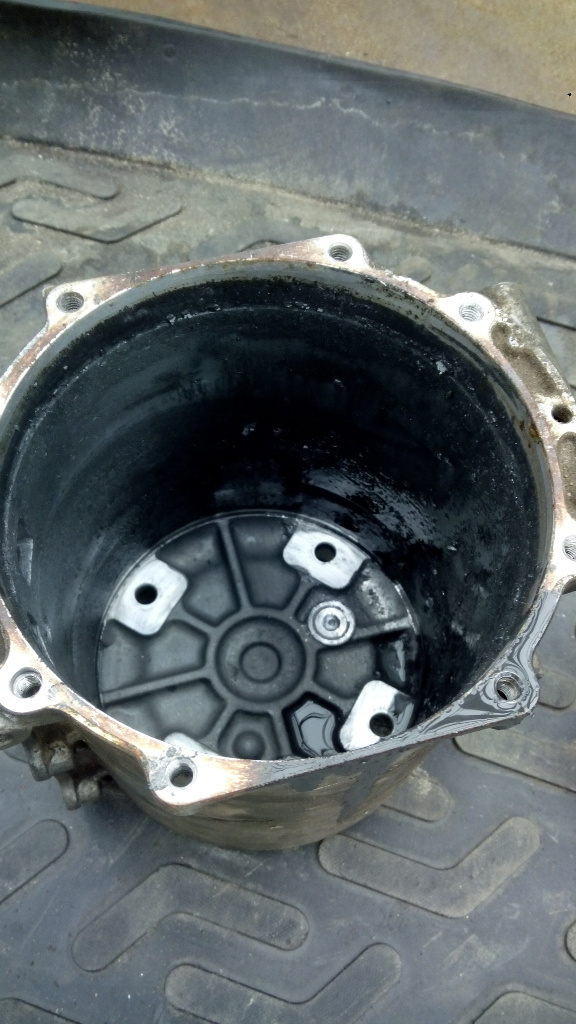

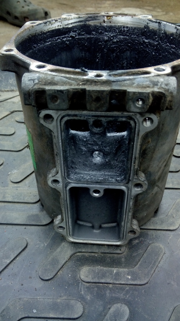

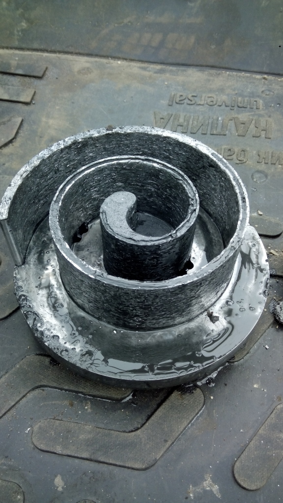

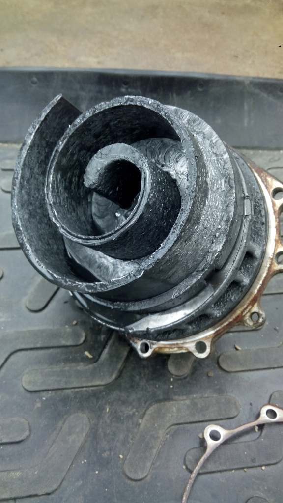

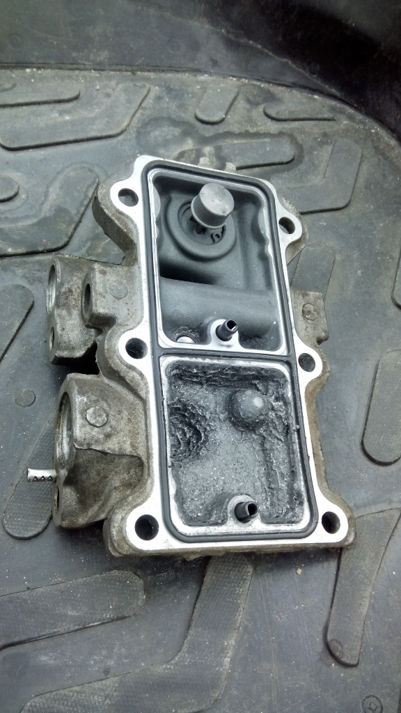

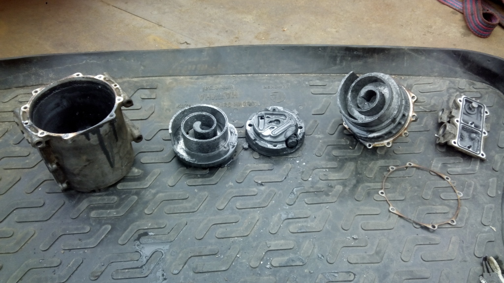

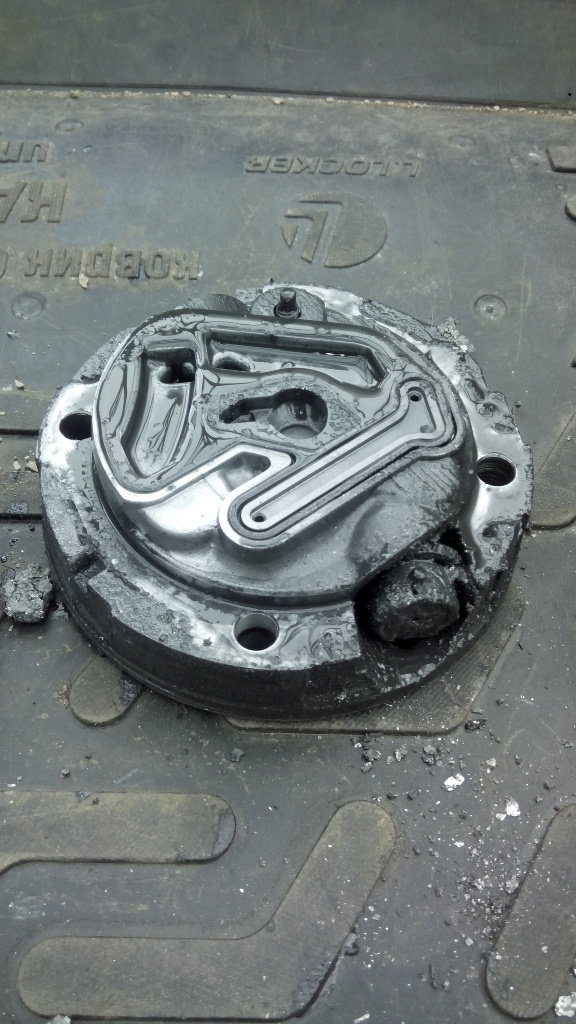

Как выглядит изнутри мёртвый компрессор.
Если кто хочет ещё фото -- пишите, пока пациент не отправлен на помойку.
Изменено пользователем dmig
