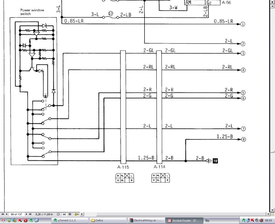

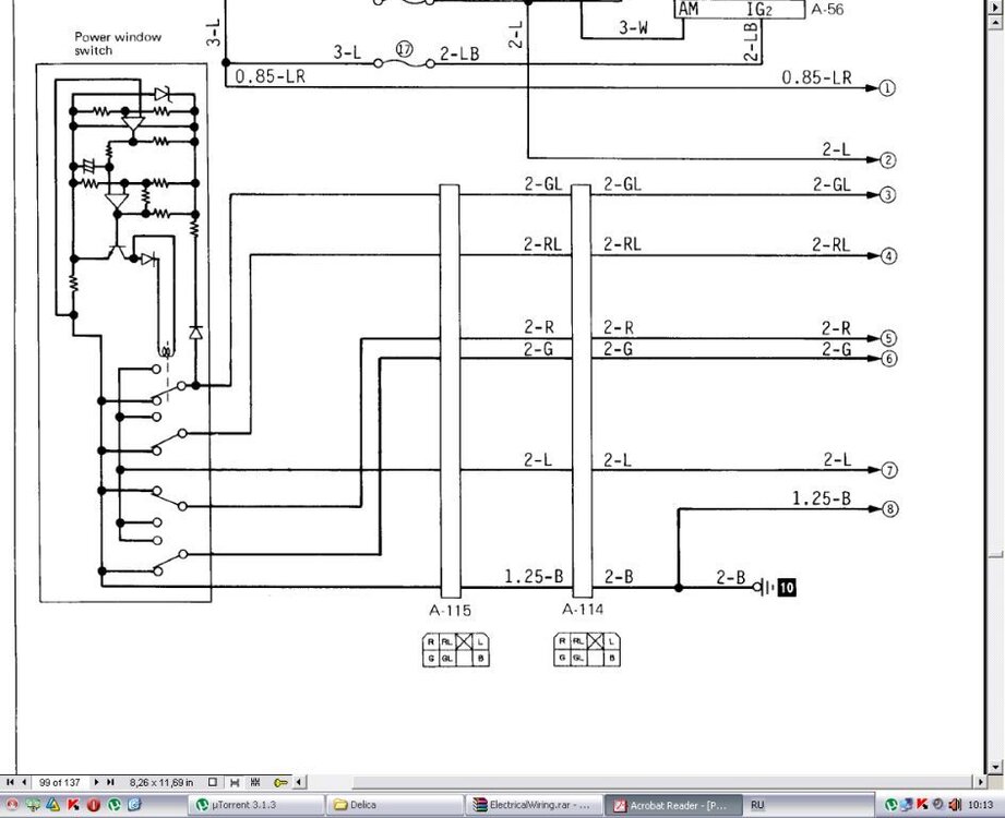

Вот в чем проблема:
Блок клавиш стеклоподьемников видать сломался у предыдущего владельца, не работает кнопка пассажирского подьемника.
На её место приспособили и вывели на проводах кнопку хз от чего. Я хочу восстановить все в родном виде, да и устал тянуться к седушке пассажира чтоб поднять-опустить стекло.
Водительская кнопка работает.
Купил блок кнопок здесь на форуме, рабочие. НО расположение проводов в папе - маме отличаются от того , что нарисовано в книге. Отличаются и у меня и в новом блоке и в маме проводки.
Может кто может помочь мне и сфоткать или нарисовать расположение проводов в разьеме кнопочек стеклоподьемников и в ответном разьеме проводки?
Это разьемы А-114 и А-115.
Или если кто переделывал и ставил кнопки от чего либо другого (но в тоже место между сидушками) - подскажите,как переделать проводку?
Машина "кирпичик", 1998 г.в. рестайл.

А клавиши "WDO" на торпеде внизу справа нет случайно ? Разъёмы сфоткаю и выложу вечером
Клавиша "WDO" есть. Разблокированы подьемники.

Да зачем на почту ,может ещё кому пригодится.
Отлично! Спасибо!
Завтра пойду разбираться.
Переделал проводку, водительский подьемник работает хорошо.
