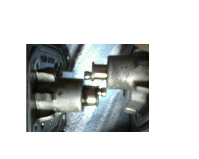

сапёр Опубликовано 2 ноября, 2012 Жалоба Опубликовано 2 ноября, 2012 http://forums.drom.r...1151047301.html Почитай внимательно пост № 8. Сам так же сделал и проблема с " тупизной " на горячую вылечилась. Кстати вот фото 2-х крышек . Левая от паджерика правая наша , там плохо но видно что корпус в котором вращается шток ползунка на паджерике длиннее - соответственно износ меньше. Удачи.
motk Опубликовано 2 ноября, 2012 Автор Жалоба Опубликовано 2 ноября, 2012 Здесь неоднократно читал сто смена этой крышки или даже П\П не всегда лечит тупизну на горячуюю. так что думаю оставлю игру с позиционером на последний вариант. У меня кстати и TPS выпендривается. но там вроде контакты. мне его механник выставил по букварю . и иногда выскакивает чек с неисправным TPS , в этот момент мотор не видит когда немного нажимаю на педаль газа до определенного угла. потом резко поднимаются обороты до 1500. пошурудил клему на газулки и все наладилось. А вот кстати интересное решение
motk Опубликовано 20 марта, 2014 Автор Жалоба Опубликовано 20 марта, 2014 проблема решилась заменой плунжера. Крышка живая. цена удовольствия 39000 руб. (работа + запчасти + ревизия мотора( форсунки, компресия зазоры и т.п.)
