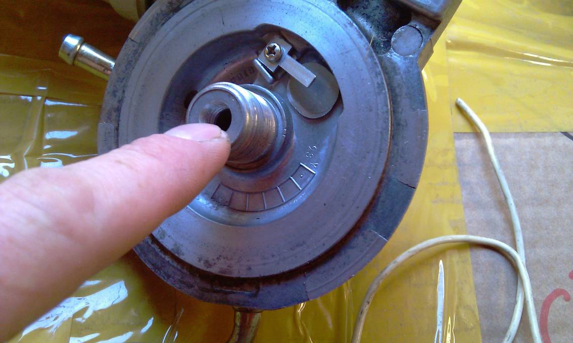

По первому вопросу - посмотри внутрь фильтра, после того, как фильтр накручивается на часть, которая указана пальцем, post-5457-0-09980200-1353484250_thumb.jpg забор топлива происходит только из части фильтра, которая отделена от подачи фильтрующим элементом.
@Baton, кстати, на некоторых китайских лягушках длинна резьбовой части весьма мала, а вот на оригинальных она довольно длинная. Мало того, корейские лягушки, которые есть у нас в продаже, она вообще оканчивается трубкой, которая еще сильнее опускает точку забора топлива.
@Shadow from Omsk, блин, через что вода в отстойник попадает у тебя? Через фильтрующий элемент (что само по себе уже является бредом). Фильтрующий элемент пропитался водой до того, как вода попала в отстойник. Согласен? Замерзать начала там, где лежит в чистом виде, т.е., внизу, потом там, где находилась вперемежку с соляркой, т.е. в фильтрующем элементе, и ты приехал. А теперь пусти все в обратную сторону. Ничего бы не произошло, ты увидел бы воду раньше, чем она добралась бы до фильтрующего элемента. Включи воображение, наконец.
Уверен, что схема движения солярки в них такая, как у меня, поступает через центр, высасывается через верхнюю дырку. Трубка эта сделана для того, чтобы неочищенное топливо выходило ближе к отстойнику.

@Baton, трубка не 10см, а 2-3, забор получается где то в середине. У @FLEX такая вроде стоит. Доеду до магазина, попробую зафотать.
