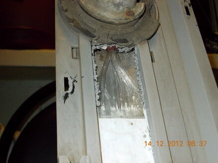

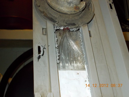

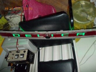

Если ставим светодиоды цветные то светофильтр удаляем . Князь4х4 оставил ещё и белую полоску от световодов ,полученный результат - свечение более ровное ,но днём не видно никак вообще . В моём варианте светофильтра нет, полоски нет ,сетодиоды синие (у Князя4х4 зелёные) - свечение более интенсивное ,видно днём ,но не такое мягкое и при рассмотрении заметно что стоит светодиодная лента . Всем спасибо за внимание ,Князю4х; спасибо за фото .И предосавление своего кирпича для хирургического вмешательства .

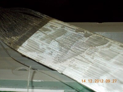

i-2649.jpgстекловоды
Изменено пользователем Князь Ярослав 4х4
стекловод, под ним светофильтр, потом буквы(их лучше не трогать).

i-2641.jpg собственно результат.
