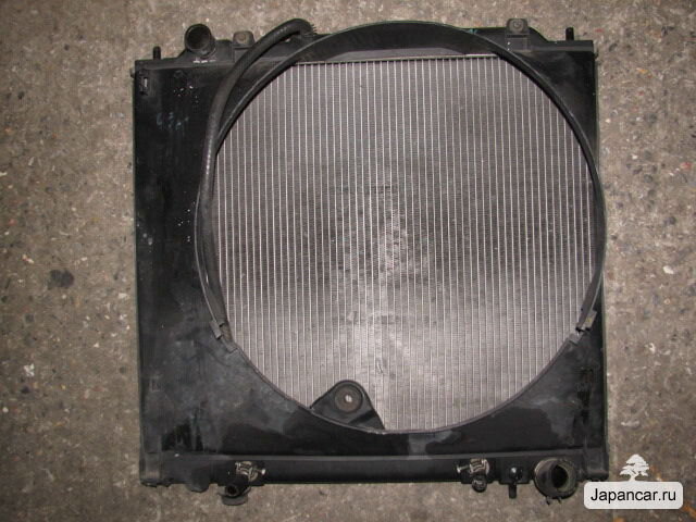

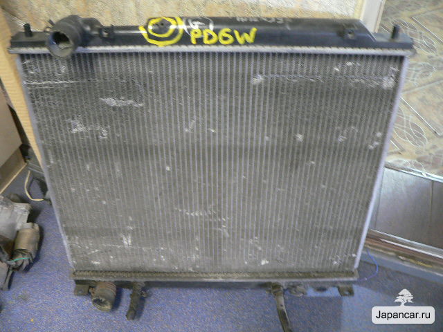

- Радиатор (нужно или нет?)
Delica_Rider, думаю 3-х литров ей хватает за глаза, да и понадежней будет этот движок. 3,5 будет перебор.
а радиатор то зачем? у дизеля он просто толще, а по трубкам и диффузору один в один
радиатор не нужно, а пары я б сменил. в перед поставил бы 4.9, в зад - 4.875
