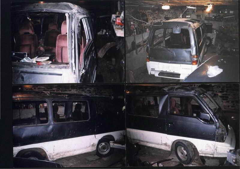

У меня была раньше P35W со стеклом, только 2wd. Брал после аварии, положили на бог, и так несколько раз. Ребята в гараже вытянули кузовок, пришлось резать внутри усиления. Шпаклевки стерли 25 кг. покрасили. Стекла заказывал в Оренбурге триплекс 6мм., другого не делают. Так вот с крышей я помучился, радиус загиба стекла (триплекс) такой у нас сделать не могут, а за коленное гарантию не дают. Пришлось искоть плекс полосатый внутри которого пустота, он используется у дизайнеров витрин. Его на герметик и саморезы поставил, куда деваться. Так уж понравилась мне эта Делика!

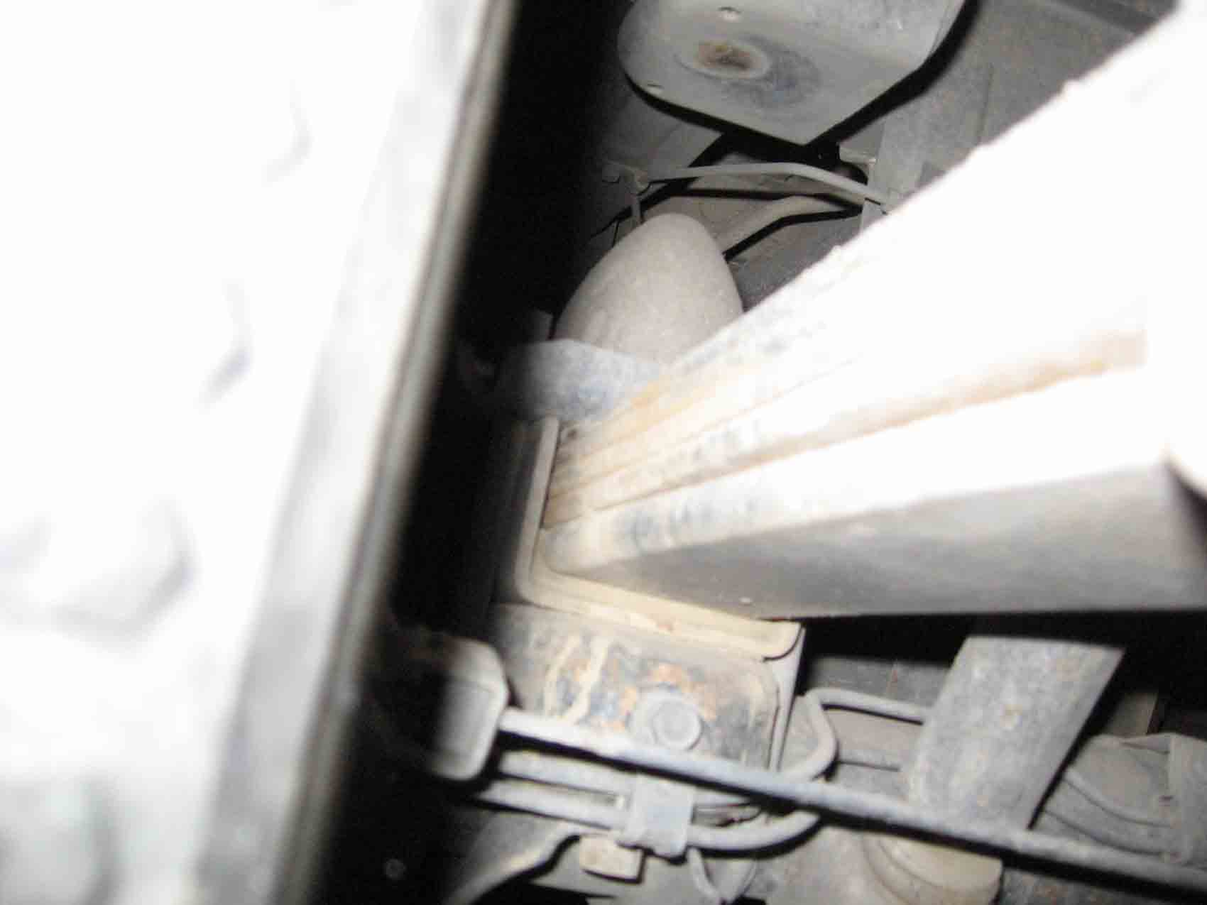

по рессорам. видно,что убрал верхнюю подушку, и вместо неё загнал пятый лист. Это сделано на 35 у жены. Всё хорошо в меру. На 25 были дополнительно к усилению рессор переварены места верхнего крепления серьг (сами серьги увеличивать в размерах настоятельно НЕ РЕКОМЕНДУЮ).
Andrew28 Спасибо за фото. На счет убрать верхнюю подушку дельная мысль. Смотрел рессорные листы в магазине. У ГАЗ 53 и 2410 профиль одинаковый, у последних радиус загиба побольше. Думаю подложить 3-й лист от Волги себе над подрессорником. Он по длине более менее туда подходит и уши на нем есть для хомута - тоже Волговский можно приладить. Полиэтиленовые прокладки от скрипа тоже Волговские купил.
А резинки ( втулки) на серьгу задней рессоры от москвича подходят :) . Это не шутка.
На счет резинок я решил не заморачиваться. Разобрал рессоры, вывесив на домкрате, не снимая коренной лист. Без особых проблем удалось добавить дополнительный лист (взял родной ГАЗ 2410 № 3). Поместил его четвертым сверху. Переделки минимальны - срезал болгаркой штатные хомуты на 3-м Деликовском листе. Вместо них использовал штатные "Волговские". Все вроде получилось. Над отбойником добавилось 4-5 см. Сейчас слева и справа расстояние одинаковое. Поэтому с другой стороны пока ничего делать не буду. Поезжу, посмотрю пока.
