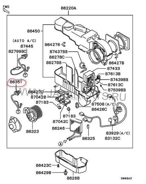

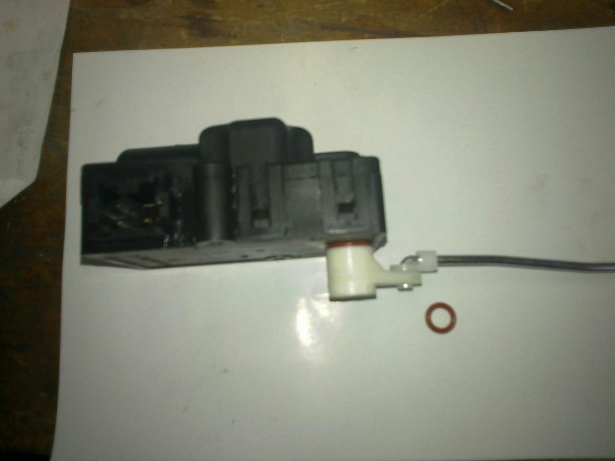

axe438 Опубликовано 10 июня, 2013 Жалоба Опубликовано 10 июня, 2013 @Смуглый, бывает еще моторчики( или привода заслонок) окисляются причем воду они набирают очень быстро а провертиваются хреново, я на новых приводах заслонок кучу процедур сделал по герметизации, это очень просто сними крышку заднего кондера(№ на рисунке выше 86268), открути а моторчике два крепежных болтика отсоедини клемму и штангу заслонки от заслонки, разбери привод только аккуратно с пластиковыми защелками они сделаны из г-на и резко будешь снимать -обломаешь, попробуй покрути моторчик и посмотри на сопротивления(черные дорожки) и дорожки золотого цвета можно даже прозвонить они могут окислиться и разложиться(так было у меня)..... вообще герметика не жалей на крышку, там с рождения типа резиновой прокладки она разлагается и пропускает хотя там внизу есть отв. для вывода влаги его не надо герметизировать, а сами привода надо обязательно, я оживил старые(где то тему создавал), потом по речкам покатался о они были полны влаги(уже высохшей) моторчики стояли намертво и контакты отпадали купил новые
axe438 Опубликовано 10 июня, 2013 Жалоба Опубликовано 10 июня, 2013 там колечко силиконовое(смазать предварительно) видно куда вставлял, сам привод по разлому герметизируешь, контакты и из нутри (я делал бес кислотным герметиком) винтик рычажка, и крепление моторчика на корпусе(два продолговатых пазика) Если конечно дело в этом))))))
