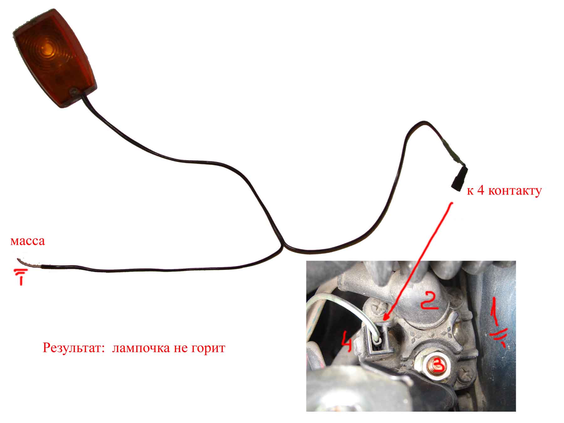

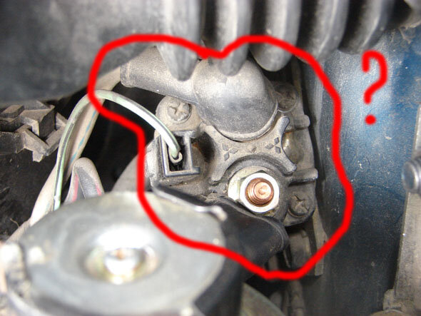

Stelz Опубликовано 25 июля, 2007 Жалоба Опубликовано 25 июля, 2007 Свечи накала горят постоянно. Подключив лампочку на клемы свичей, а другой провод к аккумулятору лампочка при зажигании не гаснет что может быть? Может ли реле свечей накала? в чем же может быть проблема? Помогите справиться Вот еще сделал фото если нужно менять хоть знать это ли реле свечей накала? С уважением, Сергей
Evgen41 Опубликовано 25 июля, 2007 Жалоба Опубликовано 25 июля, 2007 Да,это оно.А свечи точно работают постоянно,как это определили?На реле если я не ошибаюсь подходит один "+"постоянно,а "+"на выходе должен прерываться релюхой после прогрева свечей.Обычно если"умирает" реле,то на свечи не идет питание,а у вас если оно идет постоянно,то может внутри реле залипли контакты,но возможно ли это я не знаю,да и провода наверное тогда должны греться.
Garre_kiv Опубликовано 25 июля, 2007 Жалоба Опубликовано 25 июля, 2007 Зря подключил на свечи (тем самым ты внес погрешность в информацию для блока управления облегченного пуска), для проверки нужно подключать на клемму управления реле , на твоей фотке это средний контакт с бело зеленой или синей цветовой маркировкой не с гайками а с разъемом. А вопрос как и что должно работать весьма подробно уже обсуждался на форуме.

Stelz Опубликовано 25 июля, 2007 Автор Жалоба Опубликовано 25 июля, 2007 Зря подключил на свечи (тем самым ты внес погрешность в информацию для блока управления облегченного пуска), для проверки нужно подключать на клемму управления реле , на твоей фотке это средний контакт с бело зеленой или синей цветовой маркировкой не с гайками а с разъемом.А вопрос как и что должно работать весьма подробно уже обсуждался на форуме. Я его испортил, это точно? как можно проверить работает ли блок управления облегченного пуска? и подскажите пожалуяста насчет свечей почему же постояно работают и как можно исправить эту ситуацию? спасибо
Hunter.ru Опубликовано 25 июля, 2007 Жалоба Опубликовано 25 июля, 2007 Stelz Ты бы сначала почитал на форуме как эта вся система работает, а там возможно и сам бы догадался в чем проблема. Кратко: у твоего реле четыре контакта - 1ый замкнут на корпус, 2ой замкнут на "+" аккума (думаю через предохранитель), 3ий замкнут на свечи, 4ый управляющий провод от блока управления (3ий и 2ой провод толстые белые, 4ый тонкий). Когда на 4ом проводе появляется "+", то 2ой и 3ий контакт замыкаются (обычное постоянно размокнутое реле) и свечи накаляются. Как только на 4ом проводе проподает питание, то 2ой с 3им контактом разъеденяются. Когда именно на 4 контакте должно появлятся питание, а когда пропадать решает блок управления. Таким образом если у тебя постоянно подается напруга на свечи, то либо реле виновато (залипли контакты 2 и 3), либо блок управления дуру гонит и подает постоянно питание на реле. Проверка реле: при выключенном зажигании отсоедени от реле 4ый контакт и проверь замкнутость цепи между 2и 3 контктами (тестером или подключи 12в лампочку к 3ему контакту и массе, при условии что на 2ом имеется питание), если цепь замкнута значит ищи новое реле (возможно и старое можно подчистить). Проверка управляющего сигнала на 4ом контакте: подключи к этому контакту (отключив его от реле) лампочку (второй контакт лампочки на массу). При включении зажигания должна загореться эта лампочка и лампочка на панели приборов. После погасания лампочки на панели приборов, через 1-3 сек. должна погаснуть лампочка на 4ом контакте. Если не погаснет или вообще не будет загораться, тады очень вероятно что блоку пипец. P.S. Предохранитель горит когда в цепи короткое. Если на этом предохрантеле сидит релюха свечей накала, то возможно свечи этот предохранитель и садят.
Stelz Опубликовано 26 июля, 2007 Автор Жалоба Опубликовано 26 июля, 2007 Stelz Ты бы сначала почитал на форуме как эта вся система работает, а там возможно и сам бы догадался в чем проблема. Кратко: у твоего реле четыре контакта - 1ый замкнут на корпус, 2ой замкнут на "+" аккума (думаю через предохранитель), 3ий замкнут на свечи, 4ый управляющий провод от блока управления (3ий и 2ой провод толстые белые, 4ый тонкий). Когда на 4ом проводе появляется "+", то 2ой и 3ий контакт замыкаются (обычное постоянно размокнутое реле) и свечи накаляются. Как только на 4ом проводе проподает питание, то 2ой с 3им контактом разъеденяются. Когда именно на 4 контакте должно появлятся питание, а когда пропадать решает блок управления. Таким образом если у тебя постоянно подается напруга на свечи, то либо реле виновато (залипли контакты 2 и 3), либо блок управления дуру гонит и подает постоянно питание на реле. Проверка реле: при выключенном зажигании отсоедени от реле 4ый контакт и проверь замкнутость цепи между 2и 3 контктами (тестером или подключи 12в лампочку к 3ему контакту и массе, при условии что на 2ом имеется питание), если цепь замкнута значит ищи новое реле (возможно и старое можно подчистить). Проверка управляющего сигнала на 4ом контакте: подключи к этому контакту (отключив его от реле) лампочку (второй контакт лампочки на массу). При включении зажигания должна загореться эта лампочка и лампочка на панели приборов. После погасания лампочки на панели приборов, через 1-3 сек. должна погаснуть лампочка на 4ом контакте. Если не погаснет или вообще не будет загораться, тады очень вероятно что блоку пипец. P.S. Предохранитель горит когда в цепи короткое. Если на этом предохрантеле сидит релюха свечей накала, то возможно свечи этот предохранитель и садят. Hunter.ru привет, так ли я подключил? испраьте меня если не так! для проверки реле и для проверки блока по моей схеме с ув. Сергей
Hunter.ru Опубликовано 26 июля, 2007 Жалоба Опубликовано 26 июля, 2007 на рисунке ты привел схему подключения лампочки для проверки управляющего сигнала от болока. При условии что лампочка рабочая, двигатель холодный (если теплый, то скинь фишку с датчика температуры ОЖ) и блок управления исправен, то лампочка в момент включения зажигания должна загореться. Если лампочка не загорается (имей ввиду мощность лампочки - по управляющему проводу идет достаточно небольшой ток), то разбирайся с блоком. Проверь реле на предмет замыкания.
Stelz Опубликовано 26 июля, 2007 Автор Жалоба Опубликовано 26 июля, 2007 на рисунке ты привел схему подключения лампочки для проверки управляющего сигнала от болока. При условии что лампочка рабочая, двигатель холодный (если теплый, то скинь фишку с датчика температуры ОЖ) и блок управления исправен, то лампочка в момент включения зажигания должна загореться. Если лампочка не загорается (имей ввиду мощность лампочки - по управляющему проводу идет достаточно небольшой ток), то разбирайся с блоком. Проверь реле на предмет замыкания. Hunter.ru - двигатель холодный, по данной схеме лампочка не работает, не горит (Значит блок не работает?) - лампочка на 12V При проверке реле нужно ли отключать клемы 2 и 3? опиши пожалуйста схему проверки реле по моим цифрам и что нужно включить и отключить

Hunter.ru Опубликовано 26 июля, 2007 Жалоба Опубликовано 26 июля, 2007 Hunter.ru - двигатель холодный, по данной схеме лампочка не работает, не горит (Значит блок не работает?) - лампочка на 12V При проверке реле нужно ли отключать клемы 2 и 3? вместо клемы которая идет на свечи подключи лампочку, проверь что на клеме идущей от аккума имеется "+", подключи второй контакт лампочки на массу: - Если лампочка будет гореть (управляющий провод с блока должен быть отключен), значит реле замкнуто. Разбирай либо меняй. Но лучше меняй. - Если не горит, то подай питание на 4ый контакт (куда подкючается управляющий провод). В случае загорания лампочки и щелчка в релюхи делаем вывод о работоспособности реле. В случае, если лампочка не загорелась, то меняем реле.
Hunter.ru Опубликовано 26 июля, 2007 Жалоба Опубликовано 26 июля, 2007 Под капотом в идеале система должна быть следующая: 1. Цепь "+" аккума и 2ая клема реле должна быть замкнута. 2. Цепь шина свечей накала и 3я клема реде должна быть замкнута. 3. Реле должно замыкаться (2ая и 3я клема реле) только когда на 4ый контакт подается управляющий сигнал ("+"). 4. Свечи накала должны быть рабочие (не сгоревшие и не замкнутые). 5. Датчик температуры ОЖ должен быть исправен. 6. Контакт между проводом (зеленый с красной полоской или с черной или непомню) и датчиком ОЖ должен быть нормальным. 7. Все контакты должны быть не окислены и надежно подсоеденены. В твоем случае ищи коротыша (предохранитель не зря горит). И выясняй причину постоянной работы свечей накала. А уж потом начинай все приводить в заводское состояние. Мое мнение, что у тебя (учитывая предохранитель и постоянную работу свечей) либо где-то коротит на массу (свеча, провод) либо подгорели и залипли контакты в релюхе. То что на управляющем проводе при зажигании не появляется питание свидетельствует что с блоком тоже не все ладно (возможно кто-то подал большое напряжение на 4ый контакт, когда был подключен управляющий провод). В общем удачи в поисках. Там ничерта сложного нет.
