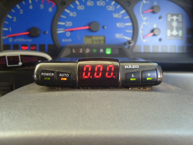

post-1677-1188122298_thumb.jpgВсем привет!Выражу и я своё мнение по этому вопросу,прошу сразу заметить что это лично моё мнение.Как видно на фото у меня турботаймер имеет режим "автомат",он выставляет время работы турботаймера автоматически,то есть от температуры двигателя,атмосферного воздуха,оборотов двигателя и времени работы на каких то определённых оборотах.Стоит он у меня от Паджеро который пришел из Японии,уже 3 год.В ходе эксплуатации было замечено несколько интересных моментов;1 в городе даже при манере езды педаль газа в пол,он выставляет максимум 20 секунд;2 при обычной езде(но не как старички ездят)он вообще никогда не выставляет время работы турботаймера,3 единственно когда он выставляет 3 минуты работы времени,это когда обороты 3000 скорость 120-130 расстояние не меньше 30 км(далее от расстояния время не увеличивается ,а остается в пределе 2 -3 минут),4 если топить 150км в час,то выставляет 3-4 минуты.Вот основываясь на своих наблюдениях могу сказать с уверенностью,что для езды в городе от него толку как от козла молока.А на трассе можно обойтись простым правилом, не глушить сразу,а дать поработать двигателю на холостых 3-4 минуты,что-бы масло достачно охладило подшипники и крыльчатку,для того что бы масло не закоксовало проходные сечения и подшипники турбины,а потом глушить.
Насчет выгодно его ставить или нет,скажу только одно,если дорогой,да ещё и тупой (прошу не обижатся,тупой это значит без датчиков,без автоматического режима)который тупо 3 минуты ставит,то я бы ни в коем случае не тратил бы свои деньги,а если умный турботаймер,то тут тоже бы подумал,а нужен ли он мне,ведь наличие или отсутствие турботаймера важно лишь на новой машине,так как 100%знаешь ресурс и состояние турбины,а в нашем случае это игра в рулетку.К тому же был опыт убивания турбины(был клиент один,который мерса 300 турбового рвал в хлам,гонял как дрэгстер,глушил сразу,вообщем пытался убить его)так вот ничего у него не вышло,так как масло все таки заливал полусинтетику,а она плохо закоксовывается,и к тому же имеет хорошие моющие свойства,вообщем коробан и движка в хлам,а турбина живая!!!
На последок хочу сказать,что если бы мне не достался бы на халяву турботаймер,я бы не ставил его.Эконом выгоды ноль,одни расходы......................
... Эконом выгоды ноль,одни расходы......................
А ты не думал что турбину можно и на 30км так разогреть, как при 150 при активном обдуве никак не получится.
И что получится!? Едешь по очень длинному затяжному подьему :driver: , остановился, ключ дернул, турбо таймер не включился - машина заглохла.
Также все турботаймеры отключюся либо при нажатии тормоза либо при опущенном ручнике, не топил - тормоз нажал...
