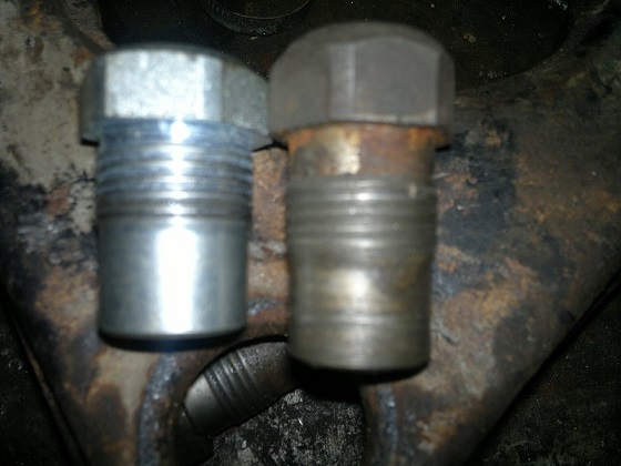

Задумался тут о замене резьбовых втулок.
По каталогам нашел только на "кантера" и решил взять одну на примерку.
По резьбам в рычаге и на оси - подходит один в один. Единственно, она на 5-6 мм (точно не мерил)
короче родной.
Хотелось бы услышать ваше мнение, можно ли ее рассматривать как замену (аналог) штатной втулке?

У нас не сайленты, а резьбовые втулки. (первая фотка, в первом посте)

На втулке одна резьба по наружке (вворачивается в рычаг), другая резьба внутри (наворачивается на ось).
Ось рычага тоже с резьбой. Резьба везде правая. Если в конструкции с сайлентблоками нагрузки принимает на себя сам сайлент и работает как демпфер, то тут Х.З., все по жесткому.

По поводу износа, не уверен, но вроде как изнашиваются больше втулки - новая от "кантера" села на ось с небольшой натяжкой.
Но тут еще буду пробовать от Галлопера, как придет...

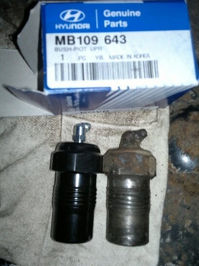

Собственно, втулка Галлопера:
Один в один как родная.

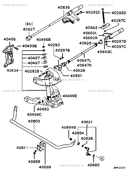

и все таки не совсем понятно, просто боюсь разобрать и никуда не уехать))))втулки пришли, шаровая тоже, но есть сомнения, если рычаг люфтит то в чем? т.е. износ втулки или рычага, или вообще в (]Hyundai / KIA[]MB109 539 Оси верхнего рычага?если в рычаге то естесственно рычаг насвалку, и покупать всборе.
G6-920 и G6-933 рычаг слевMB109-630A справMB109-631A

ладно, я наверное что то непонимаю, единственное что удалось выяснить, что система такая же стоит на наших волгах ГАЗ, и работа рычага якобы происходит по внутренней резьбе туды-сюды, когда в резьбе заканчивается смазка начинается не врашение по резьбе а биение, по этому предприимчивые владельцы Волг тавотници делели прямоточные и подключали к бачку с нигролом, т.е. беспрерывная подача в результате чего срок службы увелчивается во много раз, так что вот так, осталось выяснить что знашивается? втулка или шток, получается что рычаг в норме.А вопрос по супортам я думаю можно решить заменой кулака наверное, причем тут рычаг?Но если все получится с бесперебойной подачей то это наверняка будет бомба))))))
Рычаг не изнашивается точно. Попробуй старую с места тронуть...
У меня только с метрового воротка пошла...
