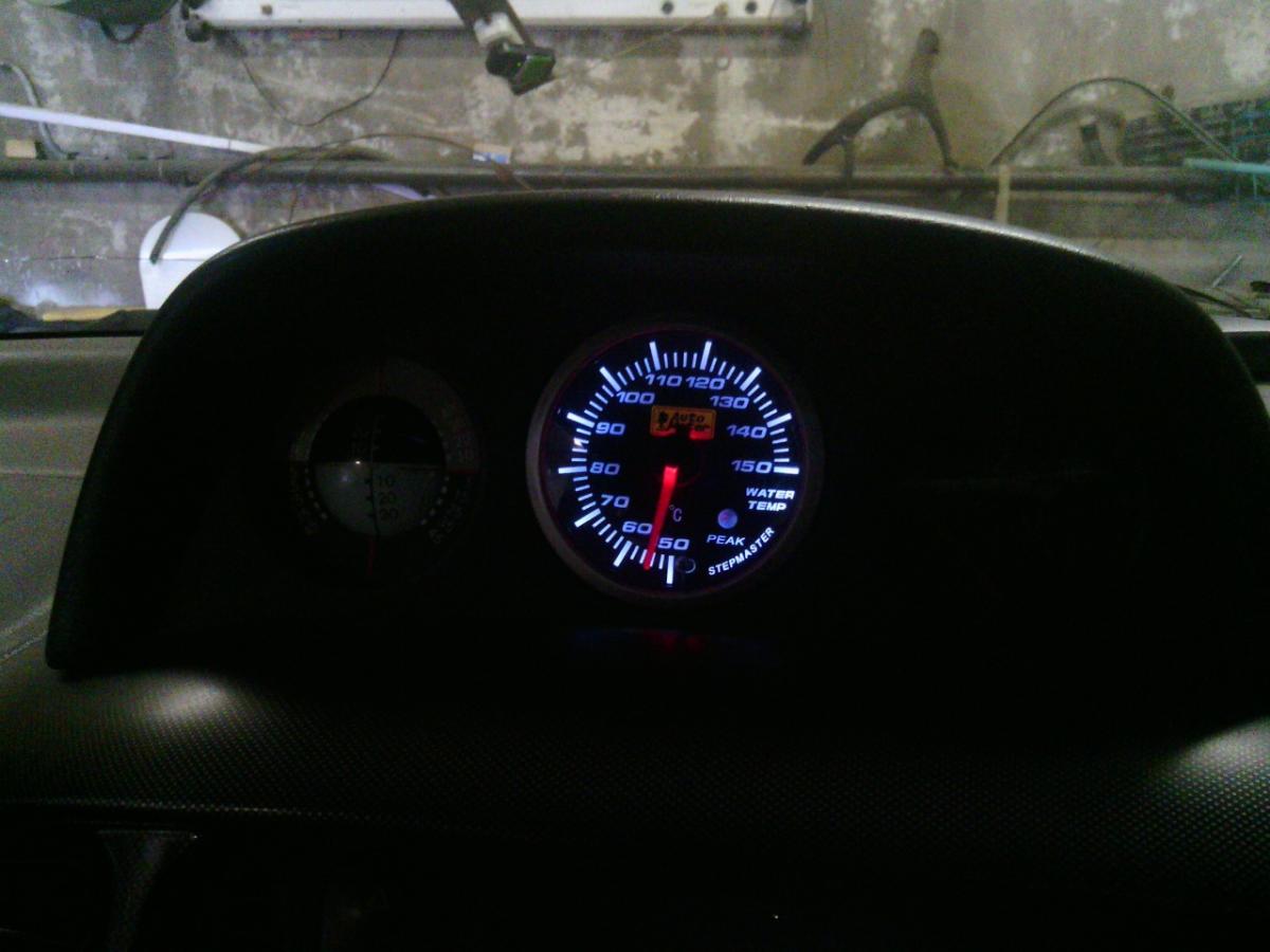

Себе поставил башню, чтоб закрепить прибор по темперу ОЖ - весьма актуально. Вместо шарика и вольтметра встанут еще допы...

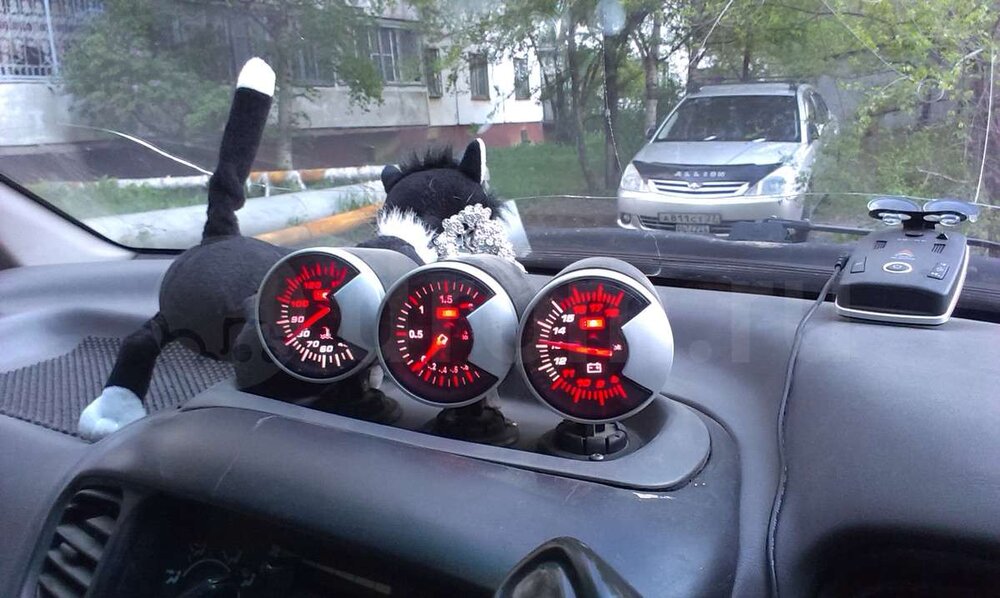

post-12964-0-41055000-1408975802_thumb.jpgна fiat doblo ставятся вот такие прибамбаски
