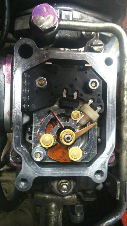

Satanyo , как настраивал позиционер ? свой открыл ни черта не понял , на счет чистки ( он аж блестит ) .
Хочу повторить вопрос , подскажи пожалуйста , как это делается ? Ты сказал если кому надо расскажу покажу на фото . Изменено пользователем Evgeny Baikal

При сборке позиционера нужно выставить равномерный зазор между ротором и статором. Это первый момент. Потом после установки самого позиционера нужно двигать его не только вперед-назад, но и вправо/лево. Более стабильно работает при сдвиге вправо (смотрю на мотор под капотом). После всего этого машина стала заводиться заметно лучше, но не так как хотелось бы. Сейчас скинул датчик температуры (2-ух пиновый) заводится великолепно, температура на панели показывает, езжу без него.

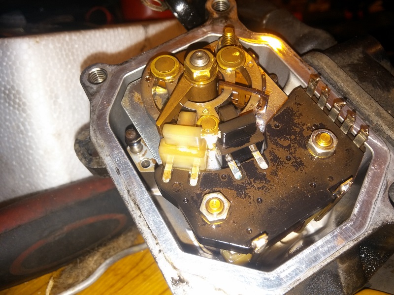

post-6825-0-54524900-1417948346_thumb.jpg это мой позиционер и как его иметь по подробнее можно . Satanyo извини но этого фото не достаточно чтоб понять ? Изменено пользователем Evgeny Baikal
@Evgeny Baikal, С левой стороны и сверху (на фото) откусить контакты. Открутить 3 гайки + ту что на валу и снять верхнюю часть. Там все станет понятно. При обратной сборке контакты спаять.
У меня вся регулировка заняла минут 10.
