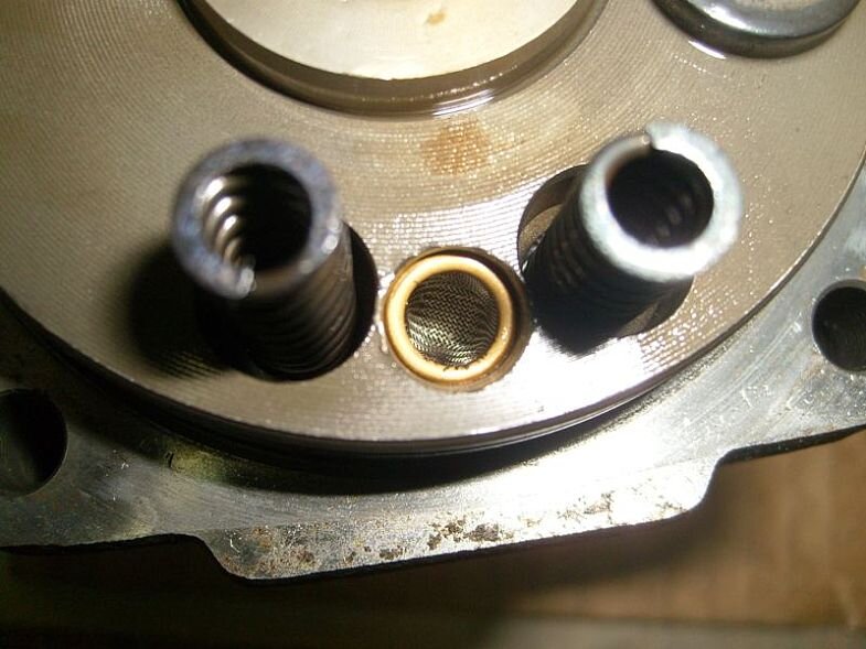

nomad-0805 Опубликовано 9 января, 2015 Жалоба Поделиться Опубликовано 9 января, 2015 (изменено) при дохлом плунжере на ходу ни глохнет!!! а вот гуно в сетке это да!! а ешшо одна сеточка тоже фокусы с машинкой творит как стопор...вот та как раз и стоит на бошке плунжера!!! и к ней дорога тока через разбор ТНВД у мастера!!! Изменено 9 января, 2015 пользователем nomad-0805 Цитата Ссылка на комментарий Поделиться на другие сайты Поделиться
nomad-0805 Опубликовано 9 января, 2015 Жалоба Поделиться Опубликовано 9 января, 2015 (изменено) вот такая красавица между двух пружинок!!! она стопор по твоей программе постоянно выписывает!!! Изменено 9 января, 2015 пользователем nomad-0805 Цитата Ссылка на комментарий Поделиться на другие сайты Поделиться
N181 Опубликовано 9 января, 2015 Жалоба Поделиться Опубликовано 9 января, 2015 Сказали плунжеру писец!!! пи......дят.... на хер глушить там в Жапоне тоже не дебилы все делали! мы тут тоже не дураки... может тебе легче станет, если ты прочтёшь и узнаешь зачем нужен этот клапан и эта перемычка? на 4D56 её нет...и на 4М40EFI тоже....а ведь работают, сукины дети.... Цитата Ссылка на комментарий Поделиться на другие сайты Поделиться
nomad-0805 Опубликовано 10 января, 2015 Жалоба Поделиться Опубликовано 10 января, 2015 РИдер! японцы ЕГР поставили а мы его кастрируем!!!! ...делай что тебе умные люди советуют..худого не скажут..сами это всё прошли!!! а мастера тебе многое что на советуют..у них в глазах содержимое твоего кармана ... Цитата Ссылка на комментарий Поделиться на другие сайты Поделиться
