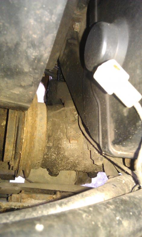

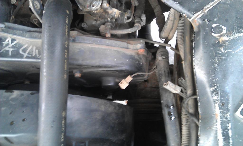

Приветствую вас Делиководы! На днях стал счастливым обладателем Кирпичика (p35w) и проводя ревизию моторного отсека обнаружил разомкнутым некий провод, прошу помочь определить, что за провод и должно ли так быть? Заранее спасибо всем откликнувшимся!
Есть подозрение что это фишка компрессора кондиционера. Проследить провод не пробовал???
фотографии не очень информативные, но в этом районе всего три варианта, где стоят такие фишки
1.датчик холостого хода (ЕГР) провод стоит в верхней части ТНВД-обычно нафих не нужен...и никак не влияет на работу двигателя.
2. клапан отсечки топлива на ТНВД (если этот провод отключен-двигатель не запустится)
3.компрессор кондиционера-это на любителя...
Спасибо всем откликнувшимся! Машина заводится значит походу компрессор кондиционера. Я так понимаю его подключение ничем опасным не грозит)
,а если оставить и не соединять то кондей таки будет работать)?
Нет, причин не работы кондёра в наших годах много, и они не только связанны с проводами! Но это один из фактов что кондёр не будет работать!
Боцман251 ,а если оставить и не соединять то кондей таки будет работать)?
:28: А если ты телевизор в розетку не включишь, он показывать будет??????
Этот провод идет на муфту компрессора кондиционера. Если интересно я в личке объясню как работает компрессор ))).
