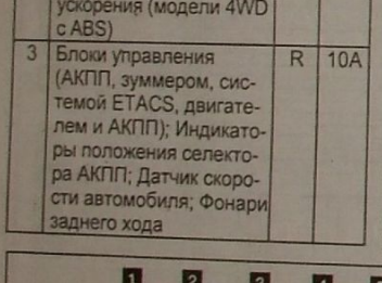

fisher1380 Опубликовано 20 марта, 2015 Жалоба Поделиться Опубликовано 20 марта, 2015 SOS подскажите где искать коротыш??? Начал перегорать предохранитель №3 перестал работать спидометр и стала мигать лампочка А/Т, Поменял предохранитель,был только на 15 А. предохранитель сгорел тоже, но стало папахивать проводкой, опять поменял предохранитель стало гореть лампочка R и зумер и греться провод который едет от этого предохранителя. Цитата Ссылка на комментарий Поделиться на другие сайты Больше кнопок...
